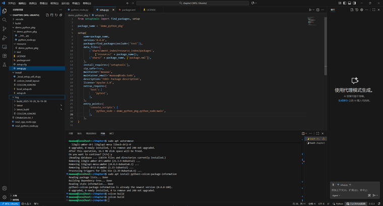

<p dir="auto">在跟着小鱼b站教程中使用功能包组织python节点那一章时在进行colcon build，没有任何日志输出，虽产生了build，install和log三个文件夹，但是install文件夹中没有demo_python_pkg文件夹。</p>

<p dir="auto"><img src="/forum/assets/uploads/files/1761639654524-5f7723e6-fc1d-4902-8205-d98a38d00f79-image-resized.png" alt="5f7723e6-fc1d-4902-8205-d98a38d00f79-image.png" class=" img-fluid img-markdown" /></p>

<p dir="auto">尝试过评论区中加逗号，尝试过更新colcon但都没有用</p>
]]></description><link>https://fishros.org.cn/forum/topic/4612/colcon-build异常</link><generator>RSS for Node</generator><lastBuildDate>Thu, 27 Aug 2026 01:13:18 GMT</lastBuildDate><atom:link href="https://fishros.org.cn/forum/topic/4612.rss" rel="self" type="application/rss+xml"/><pubDate>Tue, 28 Oct 2025 08:27:49 GMT</pubDate><ttl>60</ttl><item><title><![CDATA[Reply to colcon build异常 on Tue, 28 Oct 2025 12:13:58 GMT]]></title><description><![CDATA[<p dir="auto">解决了，我的这个问题很怪应该没人碰到过，我最开始是下载的虚拟机想要学习小鱼的课程，但是往后学发现用wsl貌似对电脑性能利用更好，遂卸载虚拟机捣鼓wsl2，但即使卸载了虚拟机，它仍然会在电脑上修改某些网络配置（我也不太懂），会和之后的wsl冲突，这导致我之后wsl总是冒出各种问题（比如利用vscode进入wsl会报错显示无法连接），最终我是把虚拟机的网口关掉然后在控制面板里面重新启动了wsl修复了问题，现在能正常colcon build。</p>
