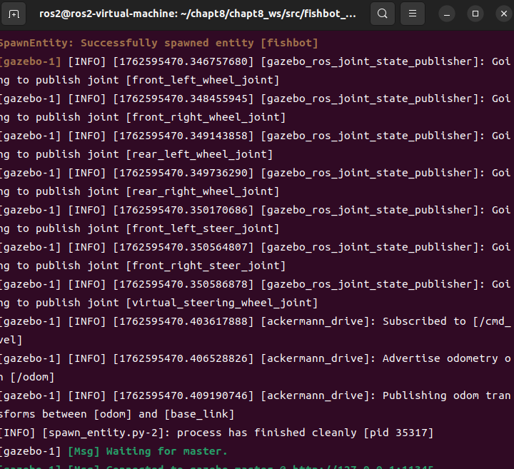

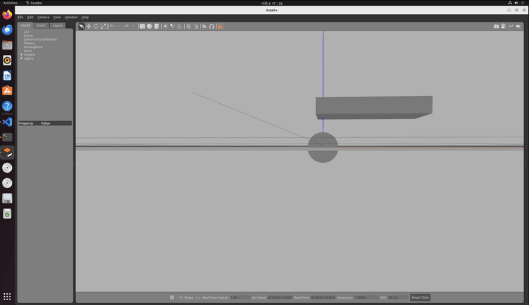

我自己建模了一个阿克曼小车，一开始都没什么问题，在urdf上面加入阿克曼插件的时候，就出现问题了，但是终端并没有显示报错，而且加载插件成功了，当我把阿克曼插件去掉的时候，小车就又变好了，轮子也能正常显示在底盘的4个角，请问这是怎么回事```<br />
