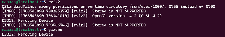

<p dir="auto">windows11，集成显卡，wsl2，ros2的humble，Ubuntu22.04.5</p>
<h2>问题描述</h2>
<p dir="auto">运行rviz2能正常打开，但是中间显示图像为黑屏，gazebo则是直接无法打开<img src="/forum/assets/uploads/files/1763544279761-887a6c67-3d39-4ce3-8935-b8dac8557e58-image-resized.png" alt="887a6c67-3d39-4ce3-8935-b8dac8557e58-image.png" class=" img-fluid img-markdown" /></p>
<h2>尝试的解决方案</h2>
<p dir="auto">目前已经尝试过设置环境变量的方式<br />
export LIBGL_ALWAYS_SOFTWARE=1<br />
是可行的，但是这个方法使用的是cpu加速所以运行rviz和gazebo都是卡卡的，求助大佬有无更好的解决方案</p>

<p dir="auto">关于这个问题，我又在各大网站搜了下，截至2025.12.1，我得到的结果是wsl2中使用硬件（集成显卡intel Arc）去加速rviz和gazebo是不行的。</p>
<h1>进展</h1>
<h2>1.硬件加速没有被调用？</h2>
<p dir="auto">貌似不是的，结合intel网站上的问答和我下午的实测，会有这样的现象，经过一些设置，在运行glxgears的时候会<strong>小概率</strong>触发硬件加速，此时查看GPU0使用率在50%左右，齿轮能正常显示并且转动，大多数情况下是显示黑屏，但我认为这并不是硬件加速未启用而是因为无法被正常显示到屏幕，因为过程中我观察GPU0的使用率也是有的，但相较于前面一种情况很少，大约只有10%，再结合github里面wslg的议题，我总觉得是weston等一些显示部分没有发挥作用，但是我并未去深入了解。</p>
<h2>2.查询该问题时的一些网址</h2>

]]></description><link>https://fishros.org.cn/forum/post/19303</link><guid isPermaLink="true">https://fishros.org.cn/forum/post/19303</guid><dc:creator><![CDATA[2030985559]]></dc:creator><pubDate>Sat, 29 Nov 2025 00:53:52 GMT</pubDate></item><item><title><![CDATA[Reply to rviz2黑屏问题 on Tue, 25 Nov 2025 05:08:51 GMT]]></title><description><![CDATA[<p dir="auto">我也遇到了这个问题。不知道怎么解决。</p>
