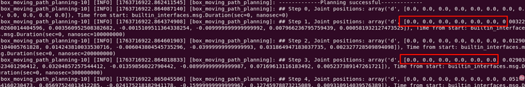

<p dir="auto">尝试在Python程序中通过Moveit2控制2个机械臂的路径规划，但没有成功，代码如下：</p>

<p dir="auto">结果显示还是只规划了一个机械臂<br />
<img src="/forum/assets/uploads/files/1763773990403-bef043d9-28ed-45c9-8f66-26a065eea3f1-pixpin_2025-11-22_09-13-03-resized.png" alt="bef043d9-28ed-45c9-8f66-26a065eea3f1-PixPin_2025-11-22_09-13-03.png" class=" img-fluid img-markdown" /></p>
<p dir="auto">发现Python版有很多api调用不了<br />
求教在Python代码中通过什么方式可以控制双机械臂同时规划？</p>
