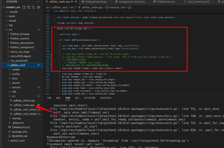

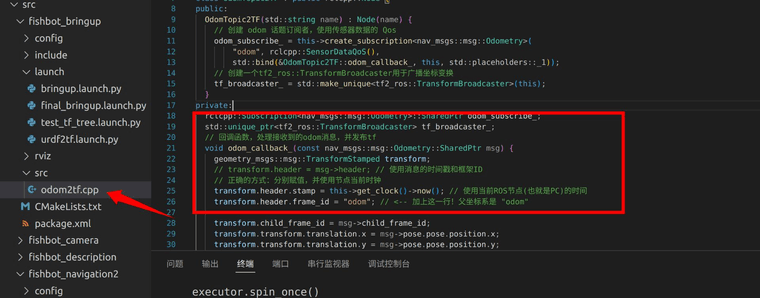

<?xml version="1.0" encoding="UTF-8"?><rss xmlns:dc="http://purl.org/dc/elements/1.1/" xmlns:content="http://purl.org/rss/1.0/modules/content/" xmlns:atom="http://www.w3.org/2005/Atom" version="2.0"><channel><title><![CDATA[讲讲9.5.5章节左右的小车map不显示问题。]]></title><description><![CDATA[<p dir="auto"><strong>我是2025年6月份的时候发现这个问题的，然后就是问的人也比多，现在就来认真回复一下。</strong><br />
在书本的第<strong>9.5.5</strong>左右，遇到地图不显示的可以参考我如下更改:<br />
问题就是小车上面的时钟和电脑是不一样的，导致小车发送的信息解析不了，所以我们就全部同步到电脑的时钟。<br />
<img src="/forum/assets/uploads/files/1764419940288-%E5%BE%AE%E4%BF%A1%E5%9B%BE%E7%89%87_2025-11-29_202602_970-resized.png" alt="微信图片_2025-11-29_202602_970.png" class=" img-fluid img-markdown" /><br />
<img src="/forum/assets/uploads/files/1764419969848-%E5%BE%AE%E4%BF%A1%E5%9B%BE%E7%89%87_2025-11-29_202556_639-resized.png" alt="微信图片_2025-11-29_202556_639.png" class=" img-fluid img-markdown" /></p>

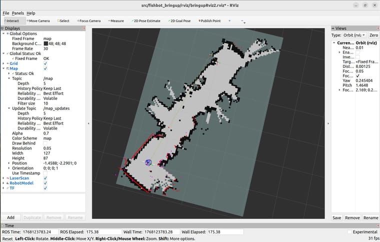

]]></description><link>https://fishros.org.cn/forum/topic/4657/讲讲9-5-5章节左右的小车map不显示问题</link><generator>RSS for Node</generator><lastBuildDate>Wed, 26 Aug 2026 19:23:58 GMT</lastBuildDate><atom:link href="https://fishros.org.cn/forum/topic/4657.rss" rel="self" type="application/rss+xml"/><pubDate>Sat, 29 Nov 2025 12:43:18 GMT</pubDate><ttl>60</ttl><item><title><![CDATA[Reply to 讲讲9.5.5章节左右的小车map不显示问题。 on Sun, 11 Jan 2026 10:03:02 GMT]]></title><description><![CDATA[<p dir="auto">补充一下新的代码地址,因为发现前面的代码没有完全修复问题,现在已经完全修复.可以看看参考代码和readme文件<br />
<a href="https://gitee.com/haha-hua/fishros_chapter9_code" target="_blank" rel="noopener noreferrer nofollow ugc">代码地址,点击跳转</a><br />
<strong>如下是修复后,slam_toolbox下面online_async_launch.py启动建图的效果.</strong><br />
<img src="/forum/assets/uploads/files/1768125603156-36fa1501d7ae3e6802a487e6f3660ce4-resized.jpg" alt="36fa1501d7ae3e6802a487e6f3660ce4.jpg" class=" img-fluid img-markdown" /></p>

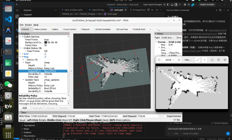

<p dir="auto"><strong>而如下是有问题的建图</strong></p>
<p dir="auto"><img src="/forum/assets/uploads/files/1768125763203-image.png" alt="image.png" class=" img-fluid img-markdown" /></p>
