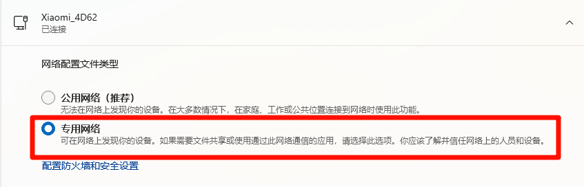

<li>打开“网络和Internet设置”，修改当前网络的配置文件类型为<strong>专用网络</strong>。公用网络的防火墙比较严格。<br />
