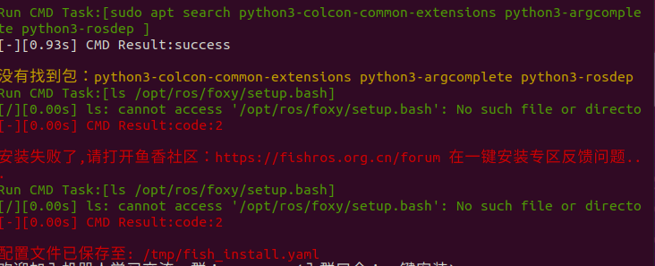

<?xml version="1.0" encoding="UTF-8"?><rss xmlns:dc="http://purl.org/dc/elements/1.1/" xmlns:content="http://purl.org/rss/1.0/modules/content/" xmlns:atom="http://www.w3.org/2005/Atom" version="2.0"><channel><title><![CDATA[一键安装ROS2]]></title><description><![CDATA[<p dir="auto"><img src="/forum/assets/uploads/files/1768815234142-1daf76cf-7217-4da3-a7bf-76eb5e880f58-image.png" alt="1daf76cf-7217-4da3-a7bf-76eb5e880f58-image.png" class=" img-fluid img-markdown" /></p>

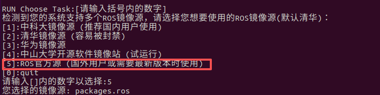

]]></description><link>https://fishros.org.cn/forum/topic/4705/一键安装ros2</link><generator>RSS for Node</generator><lastBuildDate>Wed, 26 Aug 2026 22:56:04 GMT</lastBuildDate><atom:link href="https://fishros.org.cn/forum/topic/4705.rss" rel="self" type="application/rss+xml"/><pubDate>Mon, 19 Jan 2026 11:28:50 GMT</pubDate><ttl>60</ttl><item><title><![CDATA[Reply to 一键安装ROS2 on Sat, 09 May 2026 10:48:43 GMT]]></title><description><![CDATA[<p dir="auto"><a class="mention plugin-mentions-user plugin-mentions-a" href="https://fishros.org.cn/forum/uid/21128">@1154947043</a> 测试有效，感谢指导。之前试过1和2都不行，安装失败，这里要选5才行。<img src="/forum/assets/uploads/files/1778320694813-57d4e298-bae4-4e9f-96e9-d131275cc746-image.png" alt="57d4e298-bae4-4e9f-96e9-d131275cc746-image.png" class=" img-fluid img-markdown" /></p>
]]></description><link>https://fishros.org.cn/forum/post/19624</link><guid isPermaLink="true">https://fishros.org.cn/forum/post/19624</guid><dc:creator><![CDATA[ywp020513]]></dc:creator><pubDate>Sat, 09 May 2026 10:48:43 GMT</pubDate></item><item><title><![CDATA[Reply to 一键安装ROS2 on Thu, 22 Jan 2026 06:25:23 GMT]]></title><description><![CDATA[<p dir="auto"><a class="mention plugin-mentions-user plugin-mentions-a" href="https://fishros.org.cn/forum/uid/30019">@3213447731</a> 你好，我不清楚你是否解决了这个问题，但是我试用了一种方案可以成功安装，你可以把ROS2的源换成官方的源，也就是第二次选择时选择官方ROS源进行foxy的安装，之后虽然会出现python的依赖等问题，但是可以安装成功，安装成功后你再使用sudo apt install 或者pip等指令安装缺少的python依赖，这样就可以安装成功相关ROS和依赖了。</p>
]]></description><link>https://fishros.org.cn/forum/post/19451</link><guid isPermaLink="true">https://fishros.org.cn/forum/post/19451</guid><dc:creator><![CDATA[1154947043]]></dc:creator><pubDate>Thu, 22 Jan 2026 06:25:23 GMT</pubDate></item><item><title><![CDATA[Reply to 一键安装ROS2 on Tue, 20 Jan 2026 03:22:40 GMT]]></title><description><![CDATA[<p dir="auto">@3213447731我也出现了这个问题，你解决了吗，我是在群晖服务器部署的ubuntu20.04系统上安装ros2-foxy出现的这个问题</p>
