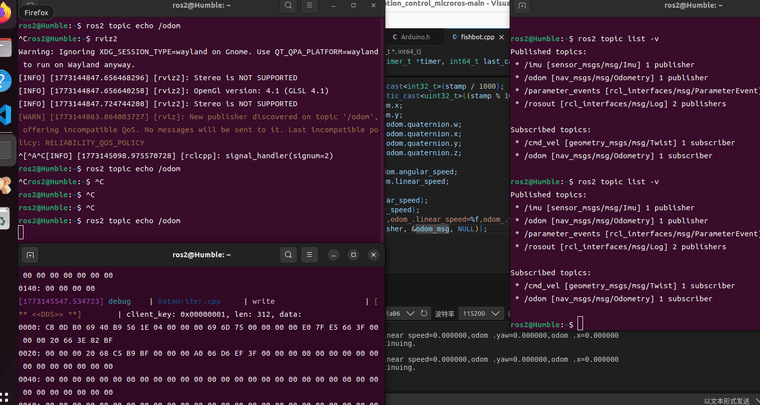

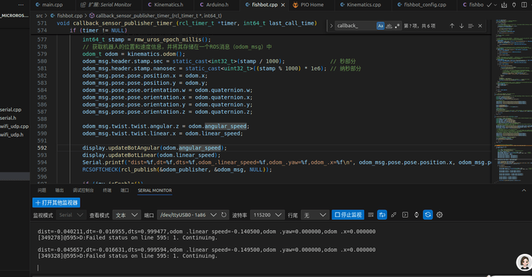

如图，agent正常代理，订阅imu的话题有数据输出，但是订阅odom话题没有数据输出，接着我用串口打印了odom_msg.pose.pose.orientation这个结构体发现里面确实被赋值了，但是话题并没有数据输出。求救！！！！<img src="/forum/assets/uploads/files/1773145803407-screenshot_2026-03-10_202811_392-resized.png" alt="ScreenShot_2026-03-10_202811_392.png" class=" img-fluid img-markdown" /></p>
]]></description><link>https://fishros.org.cn/forum/topic/4733/求助里程计正常发布-但是话题里面没有数据</link><generator>RSS for Node</generator><lastBuildDate>Sat, 05 Sep 2026 03:26:21 GMT</lastBuildDate><atom:link href="https://fishros.org.cn/forum/topic/4733.rss" rel="self" type="application/rss+xml"/><pubDate>Tue, 10 Mar 2026 12:31:05 GMT</pubDate><ttl>60</ttl><item><title><![CDATA[Reply to 求助里程计正常发布，但是话题里面没有数据 on Tue, 10 Mar 2026 13:51:36 GMT]]></title><description><![CDATA[<p dir="auto">问题在于rcl_publish()函数发布消息失败，有大佬知道消息发布失败的可能情况吗</p>
