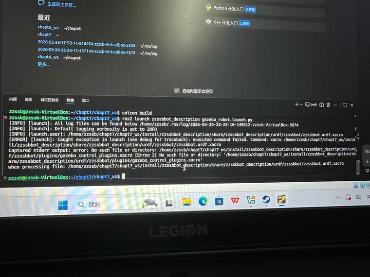

<?xml version="1.0" encoding="UTF-8"?><rss xmlns:dc="http://purl.org/dc/elements/1.1/" xmlns:content="http://purl.org/rss/1.0/modules/content/" xmlns:atom="http://www.w3.org/2005/Atom" version="2.0"><channel><title><![CDATA[src文件复制到别的文件下 不能运行]]></title><description><![CDATA[<p dir="auto">我按照小鱼哥的做法将chapt6_ws下的src复制到了chapt7_ws中 但是他可以正常colcon build 但是运行确出错，我试了很多很多次 他在chapt6可以正常运行 就是chapt7里不行!<img src="/forum/assets/uploads/files/1774452610294-mmexport1774452596744-resized.jpg" alt="mmexport1774452596744.jpg" class=" img-fluid img-markdown" /><br />
说什么找不到路径 这不扯呢么 我还特意在launch中写了一个路径打印 没问题啊 为什么显示找不到 各位大佬求帮助啊</p>
]]></description><link>https://fishros.org.cn/forum/topic/4748/src文件复制到别的文件下-不能运行</link><generator>RSS for Node</generator><lastBuildDate>Wed, 26 Aug 2026 22:29:11 GMT</lastBuildDate><atom:link href="https://fishros.org.cn/forum/topic/4748.rss" rel="self" type="application/rss+xml"/><pubDate>Wed, 25 Mar 2026 15:32:25 GMT</pubDate><ttl>60</ttl><item><title><![CDATA[Reply to src文件复制到别的文件下 不能运行 on Sat, 28 Mar 2026 17:48:38 GMT]]></title><description><![CDATA[<p dir="auto"><a class="mention plugin-mentions-user plugin-mentions-a" href="https://fishros.org.cn/forum/uid/30695">@ros_learner</a> 我找到错误的原因了 是因为我在xacro调用启动的文件里 错误的写了文件名字 谢谢您</p>
]]></description><link>https://fishros.org.cn/forum/post/19567</link><guid isPermaLink="true">https://fishros.org.cn/forum/post/19567</guid><dc:creator><![CDATA[zzssb1]]></dc:creator><pubDate>Sat, 28 Mar 2026 17:48:38 GMT</pubDate></item><item><title><![CDATA[Reply to src文件复制到别的文件下 不能运行 on Thu, 26 Mar 2026 08:58:20 GMT]]></title><description><![CDATA[<p dir="auto"><a class="mention plugin-mentions-user plugin-mentions-a" href="https://fishros.org.cn/forum/uid/31698">@zzssb1</a> 处理<code>zzssbbot/zzssbbot.urdf.xacro</code>的时候找不到<code>zzssbbot/plugins/gazebo_control_plugin.xacro</code>。很明显的提示了，去install目录下找找不得了。</p>
