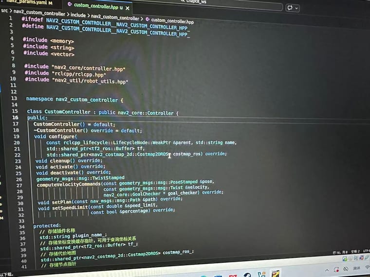

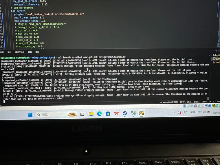

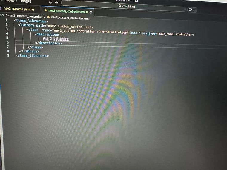

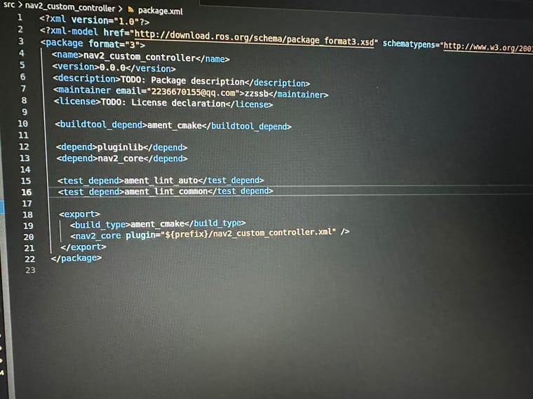

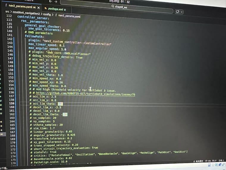

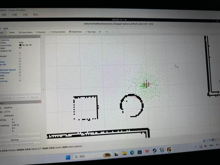

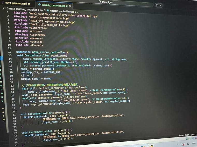

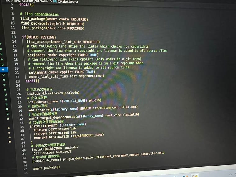

这个是为什么啊 我在rviz中确实是初始化位姿了的 为什么会显示错误呢？ 求解决</p>
