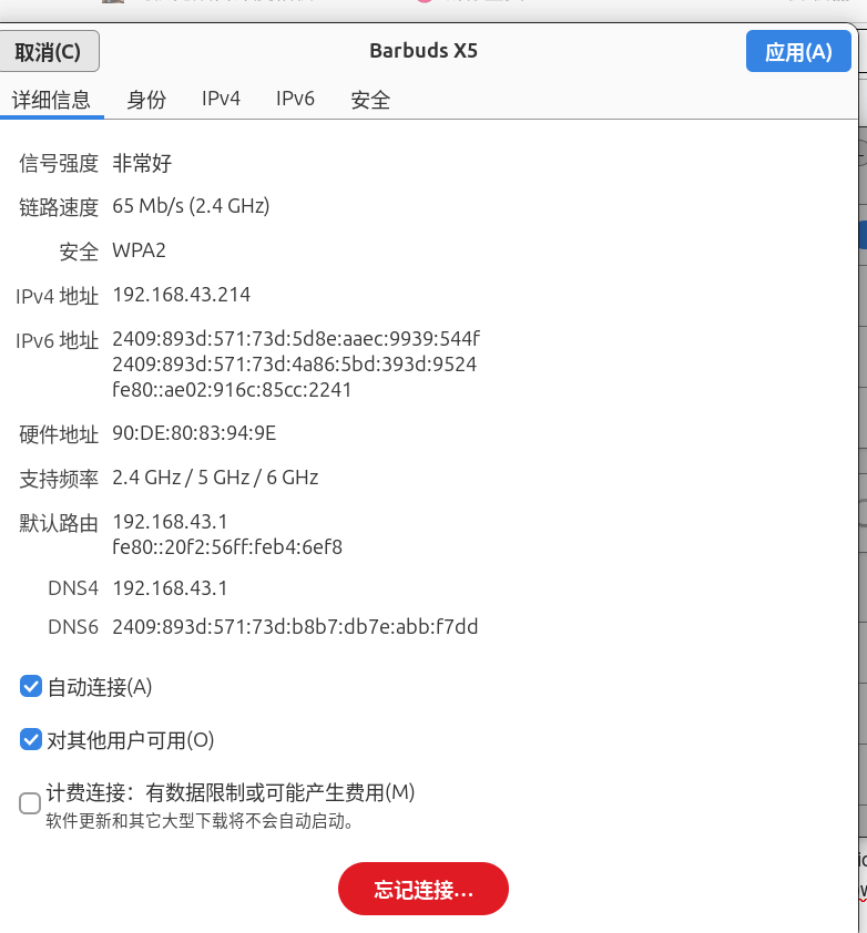

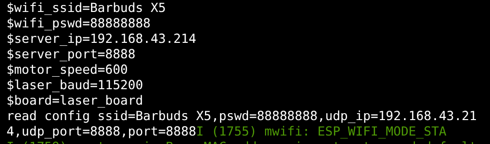

<p dir="auto"><img src="/forum/assets/uploads/files/1775444182218-722e6db3-610d-4f71-961e-6f47d8430381-%E5%9B%BE%E7%89%87.png" alt="722e6db3-610d-4f71-961e-6f47d8430381-图片.png" class=" img-fluid img-markdown" /><br />

]]></description><link>https://fishros.org.cn/forum/topic/4756/ubuntu24-04系统使用docker运行ubuntu22-04ros-humble-雷达tcp通信问题</link><generator>RSS for Node</generator><lastBuildDate>Wed, 26 Aug 2026 16:46:30 GMT</lastBuildDate><atom:link href="https://fishros.org.cn/forum/topic/4756.rss" rel="self" type="application/rss+xml"/><pubDate>Mon, 06 Apr 2026 03:01:55 GMT</pubDate><ttl>60</ttl><item><title><![CDATA[Reply to ubuntu24.04系统使用docker运行ubuntu22.04ros-humble, 雷达tcp通信问题 on Sat, 18 Apr 2026 06:10:42 GMT]]></title><description><![CDATA[<p dir="auto"><a class="mention plugin-mentions-user plugin-mentions-a" href="https://fishros.org.cn/forum/uid/32188">@3572217912</a><br />
雷达和开发板的端口问题，ESP32开发版端口设置为8888,雷达开发板子设置为8889</p>
