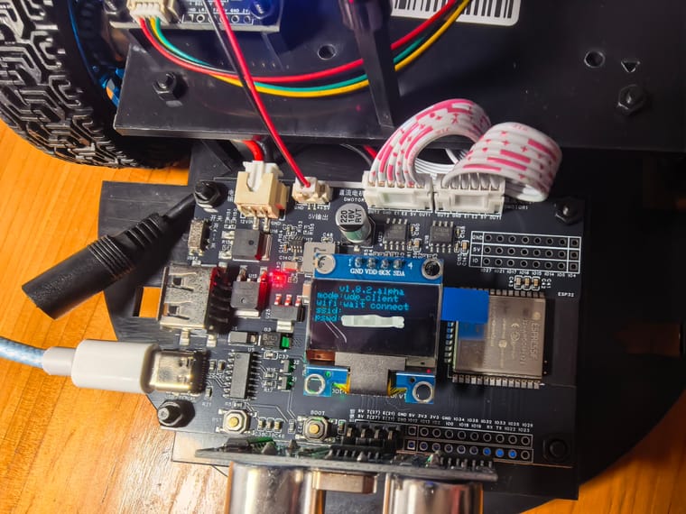

<?xml version="1.0" encoding="UTF-8"?><rss xmlns:dc="http://purl.org/dc/elements/1.1/" xmlns:content="http://purl.org/rss/1.0/modules/content/" xmlns:atom="http://www.w3.org/2005/Atom" version="2.0"><channel><title><![CDATA[我的小车没有办法看到对应的IP地址也没有办法看到是否与WIFI建立连接]]></title><description><![CDATA[<p dir="auto"><img src="/forum/assets/uploads/files/1786449554866-a678bf47-955a-43c9-95eb-ae89574de198-1d26a4d77f59da7a2abb4cc1c0a83524-resized.jpg" alt="a678bf47-955a-43c9-95eb-ae89574de198-1d26a4d77f59da7a2abb4cc1c0a83524.jpg" class=" img-fluid img-markdown" /></p>
<p dir="auto">我安装好部件之后，我就发现没有对应的IP地址显示。所以我就按照步骤下载安装最新的1.8.2alpha版的固件，能够在配置助手上下载对应的固件，但是也没有显示对应的ip.</p>
]]></description><link>https://fishros.org.cn/forum/topic/4811/我的小车没有办法看到对应的ip地址也没有办法看到是否与wifi建立连接</link><generator>RSS for Node</generator><lastBuildDate>Wed, 26 Aug 2026 14:31:52 GMT</lastBuildDate><atom:link href="https://fishros.org.cn/forum/topic/4811.rss" rel="self" type="application/rss+xml"/><pubDate>Tue, 11 Aug 2026 12:02:39 GMT</pubDate><ttl>60</ttl><item><title><![CDATA[Reply to 我的小车没有办法看到对应的IP地址也没有办法看到是否与WIFI建立连接 on Tue, 11 Aug 2026 12:18:23 GMT]]></title><description><![CDATA[<p dir="auto">解决了，我使用纯英文的WIFI手机WIFI名称，解决了这个没有的IP的问题</p>
