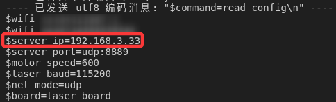

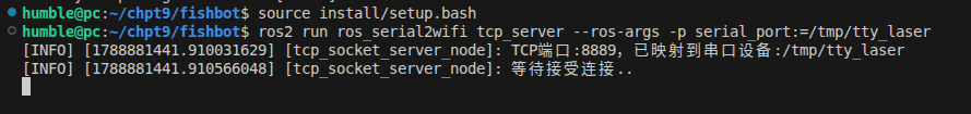

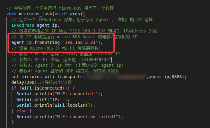

<p dir="auto">无法连接成功,wifi的ip,账号密码都是对的,wifi也是2.4g,电脑连接的网线,但也同时连接了相同wifi,跟着9.5.1的流程走,一直无法链接成功</p>
