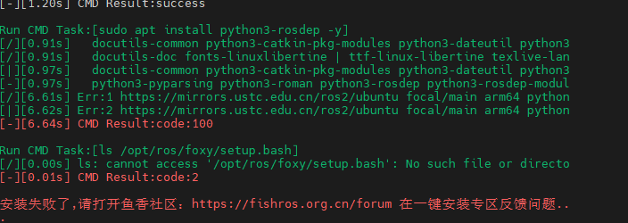

1、部分依赖安装失败，但可以继续进行后续安装<br />

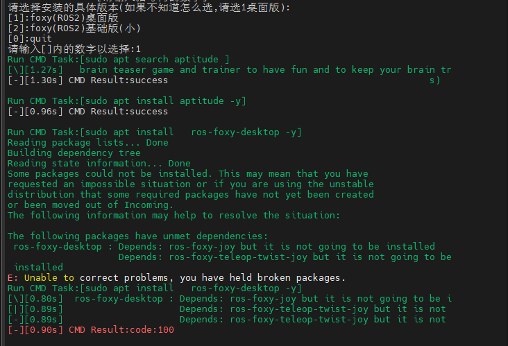

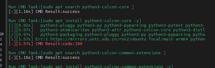

2、从国内源拉取部分镜像时出错，最终安装报错code2<br />

已尝试中科大、华为源，均失败<br />
查阅早期相关帖子发现3月有网友反馈foxy版ROS2的国内镜像源全都不可用， 结合上面的报错，怀疑国内镜像源问题依然存在</p>

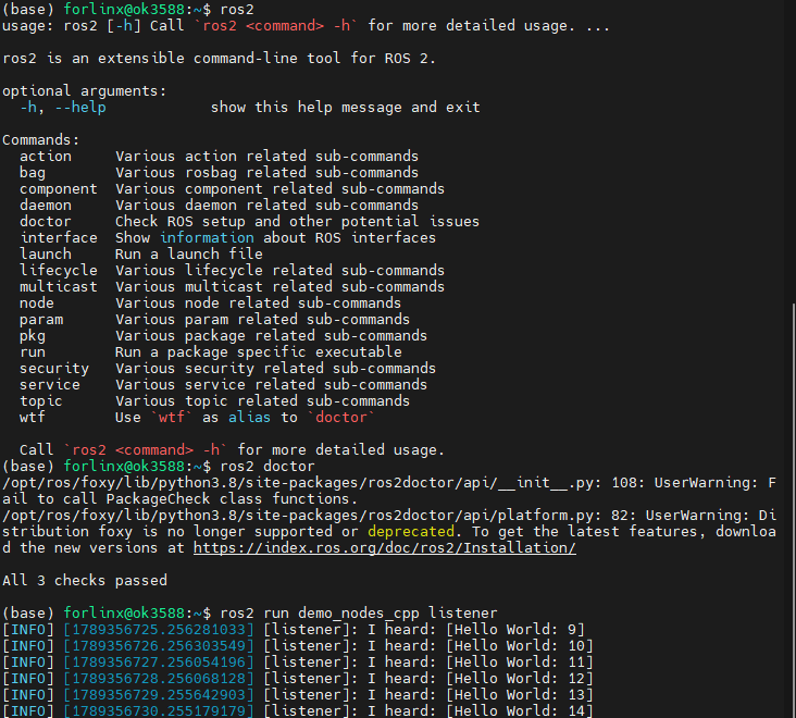

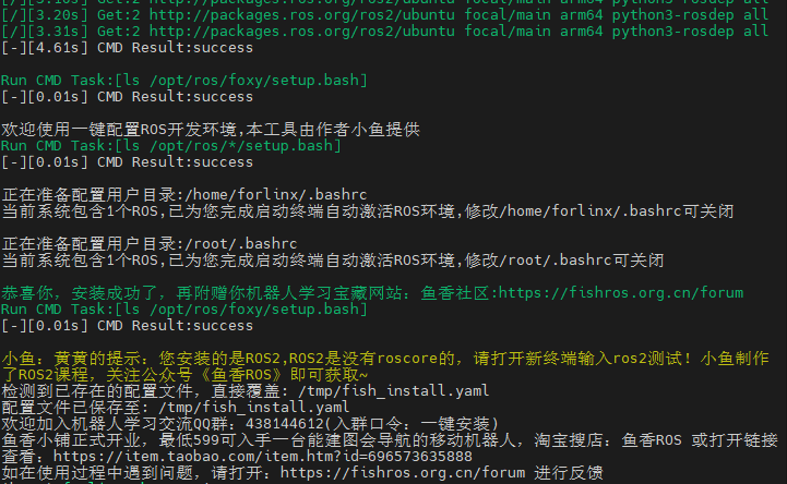

<p dir="auto">使用官方源安装成功并测试通过，安装时间约15分钟<br />
<img src="/forum/assets/uploads/files/1789356831245-02436f2b-32e7-49ad-ba0c-37a57cb2f4e1-image.png" alt="02436f2b-32e7-49ad-ba0c-37a57cb2f4e1-image.png" class=" img-fluid img-markdown" /><br />
<img src="/forum/assets/uploads/files/1789356854775-80038109-53ad-44bb-8790-58b08e1d6d7a-image.png" alt="80038109-53ad-44bb-8790-58b08e1d6d7a-image.png" class=" img-fluid img-markdown" /></p>
