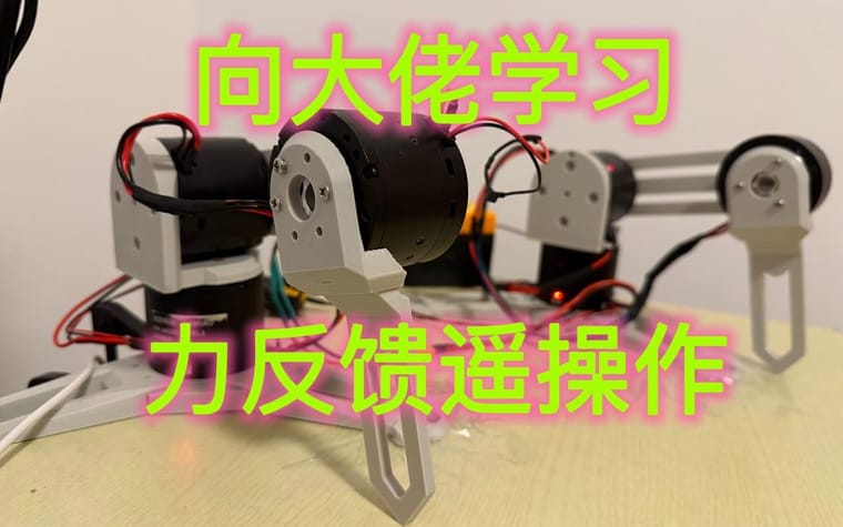

      机械臂,遥操作+加力反馈,如何实现?
      遥操作:通过手柄,手机,或者任何形式的“遥控器”遥控机械臂的运动。最简单的形式就是以一个机械臂(主臂)遥控另一个机械臂(从臂)。
      力反馈:当从臂碰到障碍物时,主臂可以以力的形式感受到这个障碍物,所谓“感受”就是操作者感受到主臂的力。

      硬件:双通道usb转can模块,六个达妙4310电机。
      六个电机,组成两个三自由度机械臂。一个can通道控制一个机械臂。

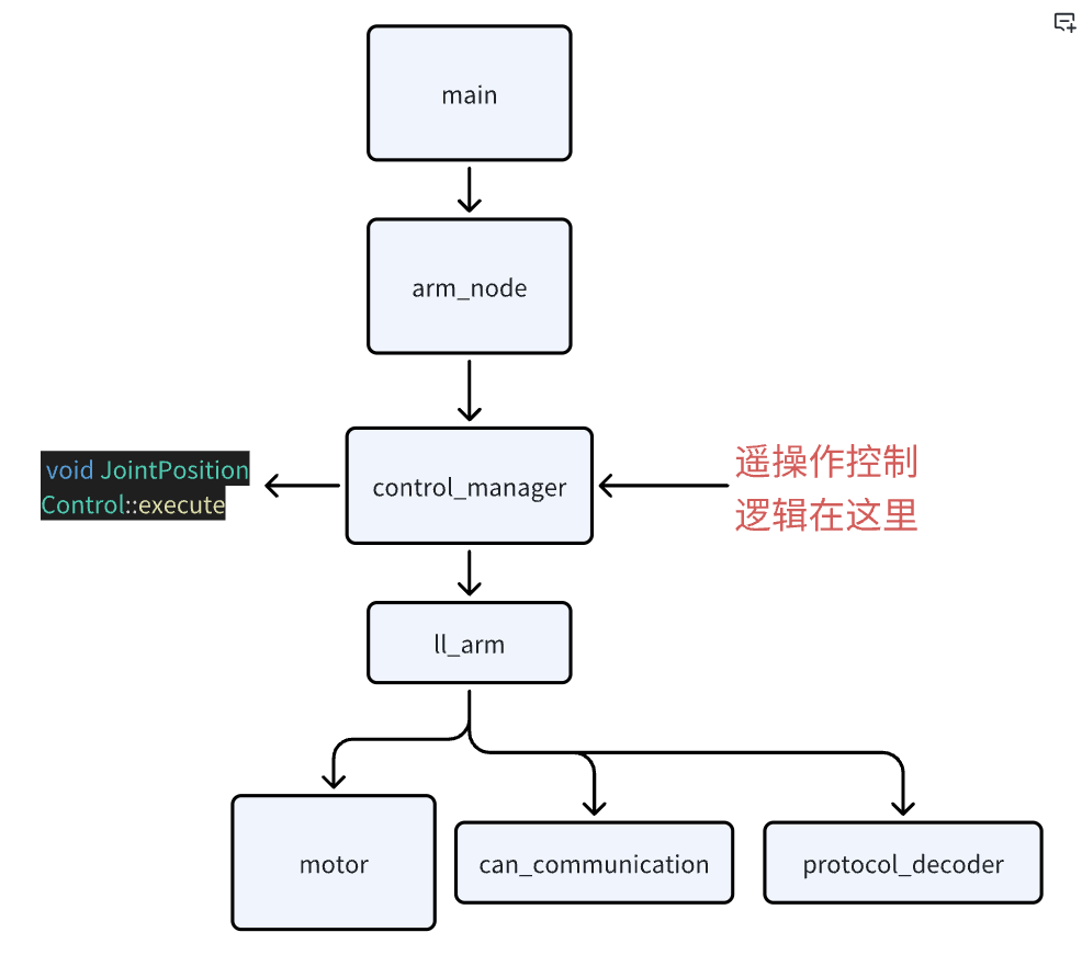

      程序框架简介:https://zwf9l1z0bm3.feishu.cn/docx/Ee3EdW8meoy79uxzBQVcXe11nfh?from=from_copylink
