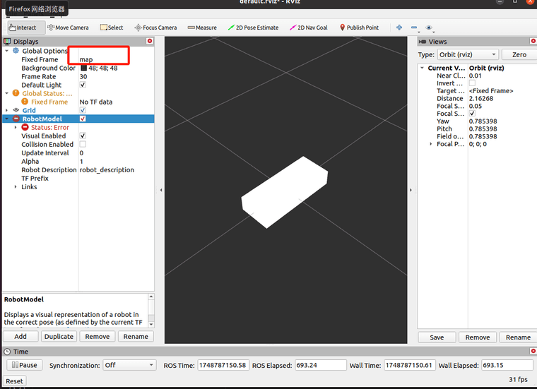

      为什么我在这块地方的Fixed Frame 不能为 选择为base_link啊?
      01.urdf
      <robot name="mycar">
          <link name="base_link">
              <visual>
                  <geometry>
                      <box size="0.5 0.2 0.1" />
                  </geometry>
              </visual>
          </link>
      </robot>
      01.launch
      <launch>
          <!-- 设置参数 -->
          <param name="robot_description" textfile="$(find urdf01)/urdf/urdf/01.urdf" />
          <!-- 启动 rviz -->
          <node pkg="rviz" type="rviz" name="rviz" />
      </launch>

        @2954357452 双击出现光标,键盘手动将map改为base_link,然后回车。应该也能切换到base_link。

          @1500638114 好的谢谢,已经解决了!
