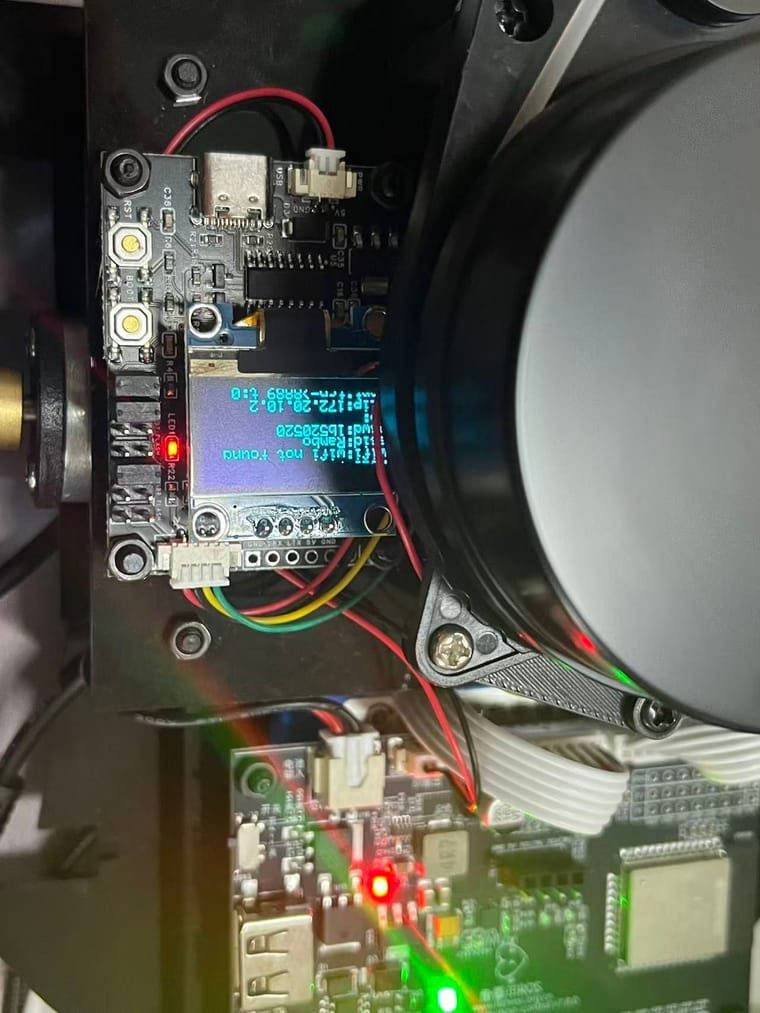

驱动雷达中模式一直是配置模式,切换不了WiFi模式,用的是2.1版本,跳线帽切换了wifi模式了。按res还是配置模式。
跳线帽没有问题啊 -
@rambo
如图 -

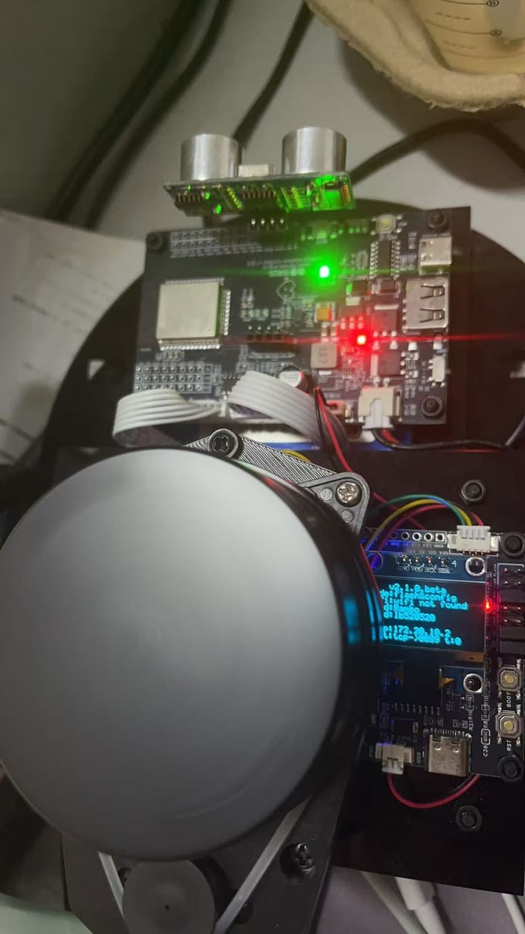

我好像也遇到这个问题了
然后我能正常ping通,但是无法读取雷达的数据
