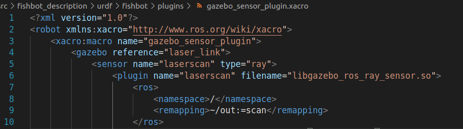

                • H
                  higherrr @1270108094
                  @1270108094 看一下那个博主回复的路径 找到路径后把第九行的scan1改为scan即可
                  • H
