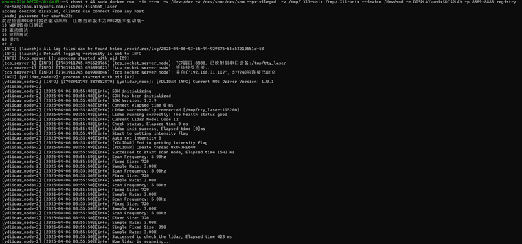

      首先跳线帽调整到WIFI模式,执行了相关的驱动,正常
      topic话题:没有/scan相关话题!

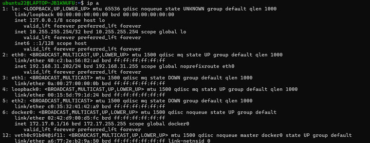

      虚拟机(使用的wsl)ip ,把192.168.31.202烧录进配置
      雷达板ip显示:192.168.31.117,oled上显示正常running。

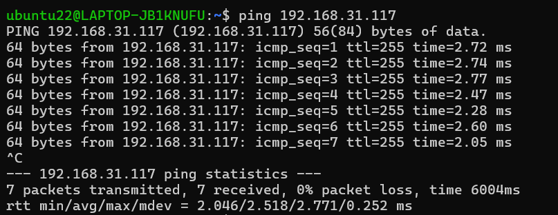

      ping通
      网络连接方式:
      同一路由器下,电脑有线连接,雷达板无线连接
