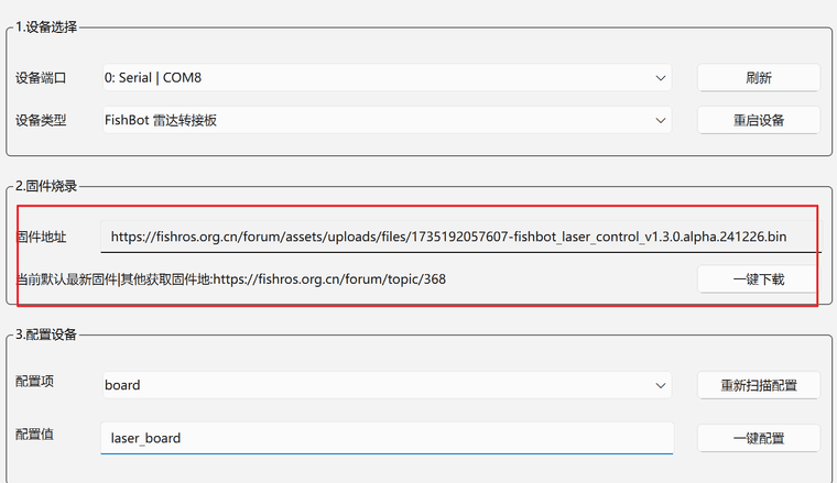

      1、按照教程,使用工具给雷达板刷好了固件

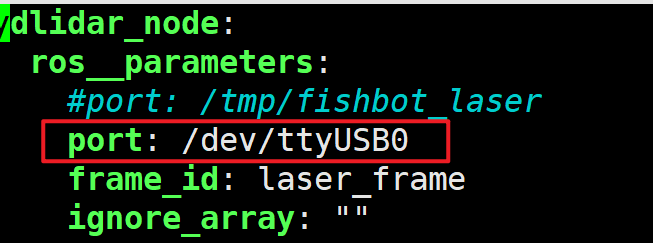

      3、确认插上串口后,驱动正常,并修改yml配置文件为下面设备 /dev/ttyUSB0

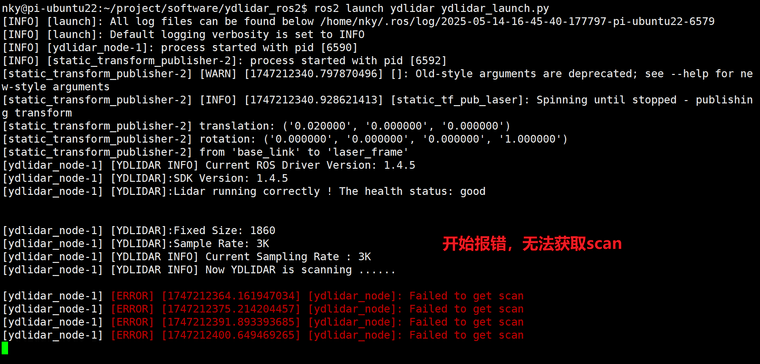

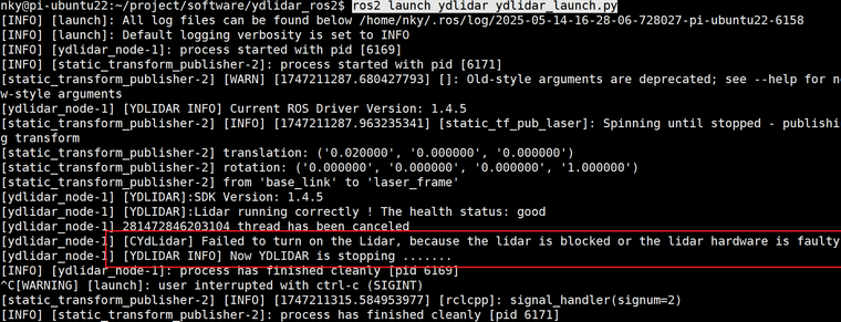

      4、正确编译了雷达驱动并sudo chmod 666 /dev/ttyUSB0 给予了权限,执行ros2 launch ydlidar ydlidar_launch.py 失败,信息如下
      5、重试,插拔串口、反复操作,成功了一次,过十秒左右但是又开始报错

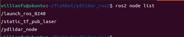

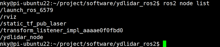

      此时的topic

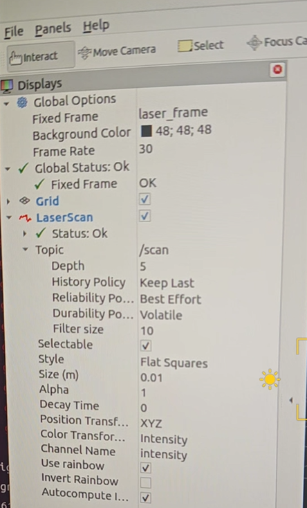

      6、启动rviz2 ,配置好后也没有任何反应,画面里无雷达数据

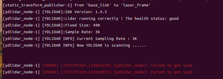

      每次启动后一会儿就报错,rviz2无任何数据显示
      [ydlidar_node-1] [ERROR] [1747213588.454829551] [ydlidar_node]: Failed to get scan

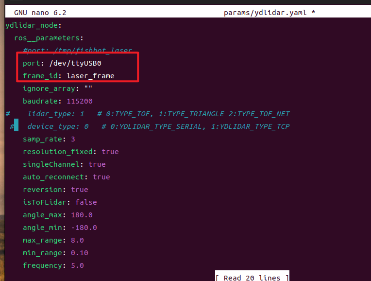

      • window11下在笔记本 Vmware 安装虚拟机ubuntu22.04
      1、USB串口直连
      已确保usb被正常扫描出来了,板子跳线帽插在了EN、USBT、USBR
      使用github的v1.0.0/fishbot雷达驱动,编辑了配置重新编译过
      启动后,几秒钟开始报错
      新开一个终端查看topic
      rviz2配置完成无数据显示。。。

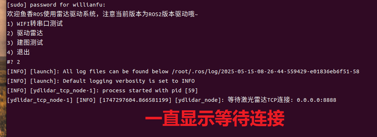

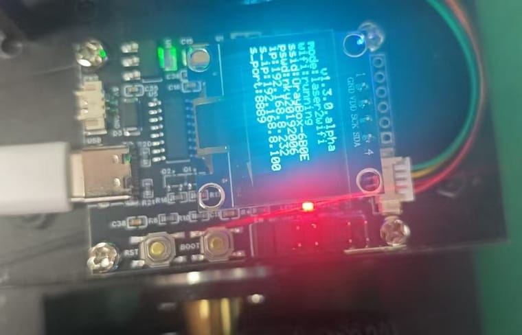

      2、使用docker 走 WIFI 网络连接
      配置虚拟机NAT模式端口映射 TCP+UDP (8889 -> 8889、8888 -> 8888),并使用同一局域网下的设备测试telnet能够连接到虚拟机内docker启动的8889端口

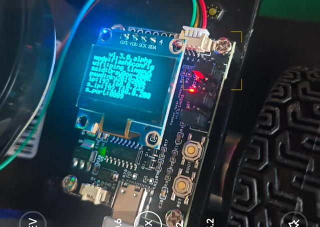

      雷达板跳线帽插到WIFI模式
      此时雷达板显示

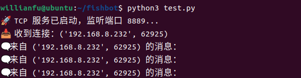

      编写了python脚本在8889端口开启tcp服务器,能检测到雷达板自动连接上来
      经过多轮尝试,没有走通雷达显示数据和建图,不知道问题出在哪里,希望大佬给予指引,感激不尽!

        @2423542142 驱动问题,你用的哪个版本,走串口,数据就不会走esp上过了,所以不是雷达板和固件问题
        驱动你用的哪个版本,注意修改配置,所以请提供你的雷达驱动用的哪一个,完整的配置是怎么样的,配置好后是否重新构建

          @小鱼 用的github那个 v1.0.0/fishbot 分支,帖子我补充了今天尝试的内容,配置完毕都删除了build、install 、log,然后重新 colcon build

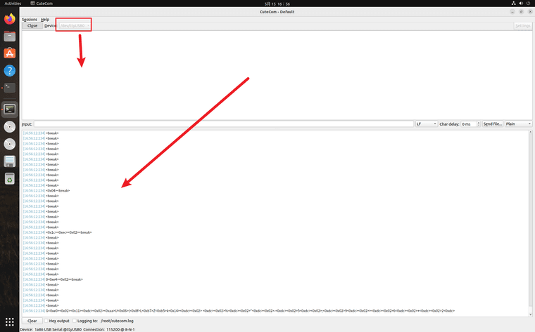

                小鱼 技术大佬 @2423542142
                @2423542142 你先用cutecom看看串口有没有数据
                2 1 条回复 最后回复 回复 引用 0
                  2423542142 @小鱼
                  @小鱼 串口有数据在跑
                    小鱼 技术大佬 @2423542142
                    @2423542142 好的
