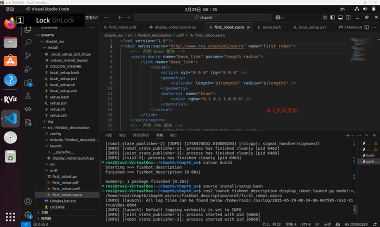

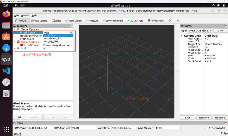

    老师,这里对标新版课程6.2.3,但是用仿真出来没显示坐标系

      老师,这里构建完成之后,代码部分是照着视频原封不动敲的,然后一运行仿真,坐标系和那个机器人一个都没有,课程前面的那个包也是安装了的

        @2586375669 这里是代码部分,老师
        <?xml version="1.0"?>
        <robot xmlns:xacro="http://www.ros.org/wiki/xacro" name="first_robot">
        <!-- 声明 base 模块 -->
        <xacro:macro name="base_link" params="length radius">
        <link name="base_link">
        <visual>
        <origin xyz="0 0 0" rpy="0 0 0" />
        <geometry>
        <cylinder length="${length}" radius="${length}" />
        </geometry>
        <material name="blue">
        <color rgba="0.1 0.1 1.0 0.5" />
        </material>
        </visual>
        </link>
        </xacro:macro>
        <!-- 声明 IMU 模块 -->
        <xacro:macro name="imu_link" params="imu_name xyz">
        <link name="${imu_name}_link">
        <visual>
        <geometry>
        <box size="0.02 0.02 0.02" />
        </geometry>
        </visual>
        <material name="black">
        <color rgba="0 0 0 0.5" />
        </material>
        </link>
        <joint name="${imu_name}_joint" type="fixed">
        <parent link="base_link" />
        <child link="${imu_name}_link" />
        <origin xyz="${xyz}" />
        </joint>
        </xacro:macro>
        <!-- 传递参数调用 base_link 模块 -->
        <xacro:base_link length="0.12" radius="0.1" />
        <!-- 传递参数调用 imu 模块 -->
        <xacro:imu_link imu_name="imu_up" xyz="0 0 0.02" />
        <xacro:imu_link imu_name="imu_down" xyz="0 0 -0.02" />
        </robot>

        • L
          luqixuan 年度VIP @2586375669
          @2586375669 RotbotModel模块没添加
          2 1 条回复 最后回复 回复 引用 0
            2586375669 年度VIP @luqixuan
            @luqixuan 在 老师,这里对标新版课程6.2.3,但是用仿真出来没显示坐标系 中说:
            RotbotModel模块没添加
            老师,
            该咋添加啊
            L 1 条回复 最后回复 回复 引用 0
            • L
              左下角add添加
                @luqixuan 添加了还是没有,而且我也木有显示坐标系的内容
                • L
                  @2586375669 description file中有添加first_robot.urdf文件吗
                    @luqixuan 有的,加进去机器人的程序
