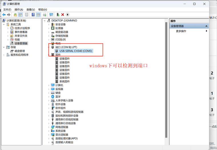

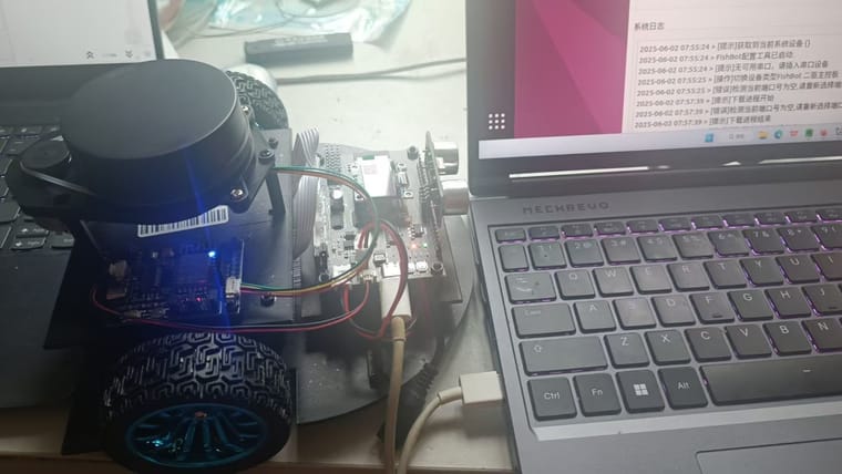

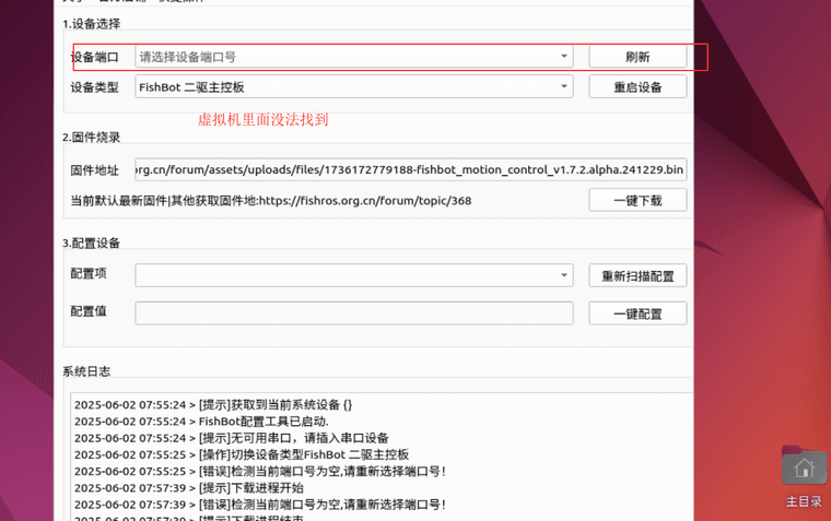

    老师,我ros用的是虚拟机,然后链接了小车和电脑,主系统windows能找到串口,但是虚拟机一点反应都没有
    小车 连接
    244
      2586375669 年度VIP
      老师,我ros用的是虚拟机,然后链接了小车和电脑,主系统windows能找到串口,但是虚拟机一点反应都没有,我用配置工具刷不出来车子,这怎么解决呢

        @2586375669 可能是串口占用和权限问题
        sudo apt remove --purge brltty -y #卸载占用项目
        sudo usermod -aG dialout `whoami` #添加权限
