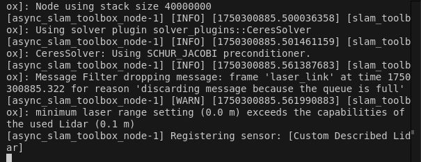

      开机不一会儿小车雷达扫描节点就会报错,是电池问题嘛?
      当雷达节点正常时,slam_toolbox显示这个,是正常的吗?

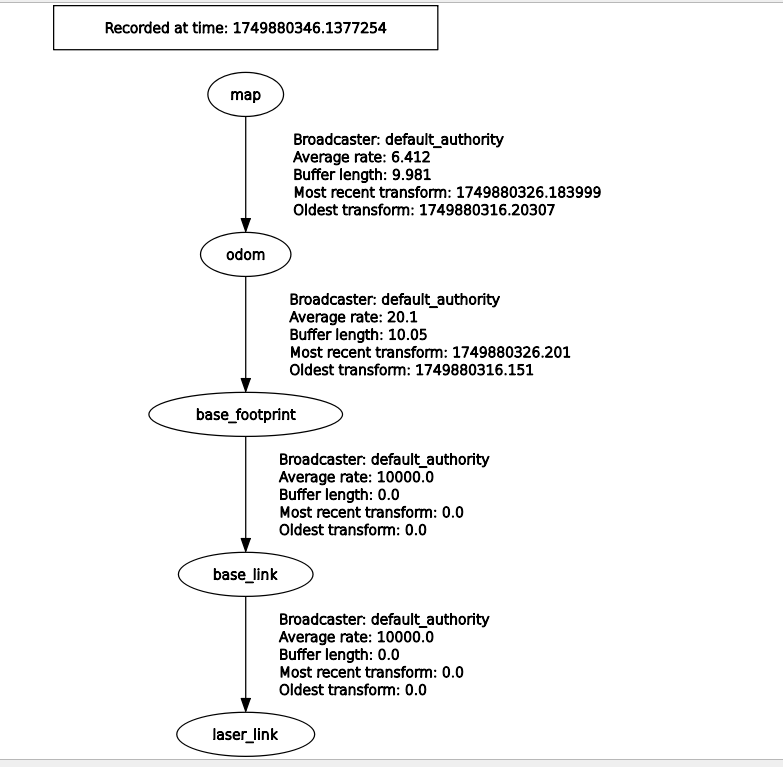

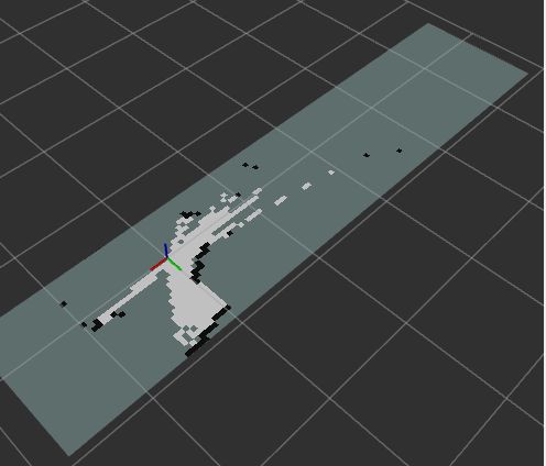

      小车怎么走动,地图显示都是一样如下
      rqt很正常

        @抱着咸鱼的啊黄 我也是遇到相同的问题。后来我进行了尝试:
        1、发现换一个建图算法(cartographer)按照UP主的架构就可以正常建图。后来我就问了一下AI为什么,最后的解释大概是说:cartographer算法在时间戳上有类似于“插值、估计”的逻辑,就是即使时间戳有误差也能自己补齐,toolbox好像就不行。
        2、(因为我理解的UP主代码是toolbox提供的MAP-ODOM的时间戳。ODOM是下位机提供的时间戳。)。然后根据这个解释,我就做了一个尝试,写了一个时间戳统一节点,大概功能就是将订阅SLAM建图所需的话题,然后对比上位机查询的时间戳和真机发布的时间戳,如果误差不超过一个阈值,我就都以上位机的时间戳发布,就是相当于做了一个时间戳替换的功能。经过这样操作以后,我发现在运行按照UP主的代码在运行RVIZ2上就能够正常更新扫描的地图了。
        3、但是我现在也不理解为什么UP那个直接就行(我在虚拟机上也可以直接更新,但是我现在用真机装的系统就不行)。这是我疑惑的地方,因为我也是才学习ROS的。
        希望对你有帮助,也希望有大佬指正。
