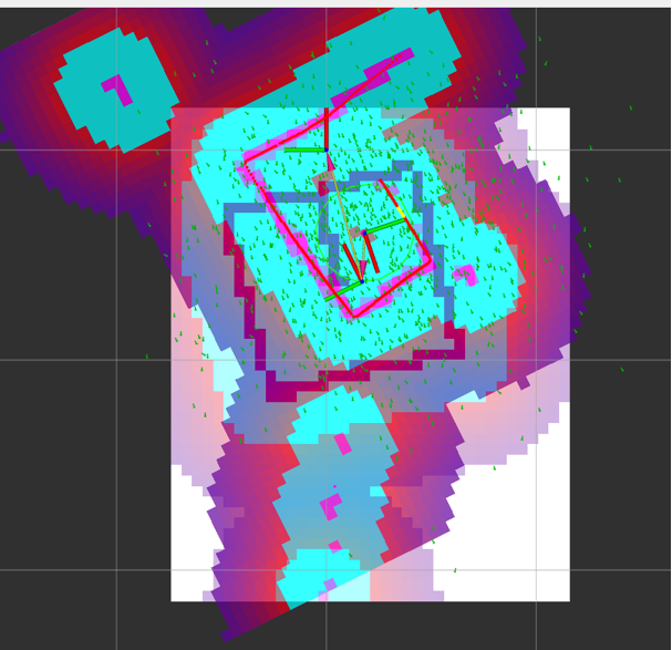

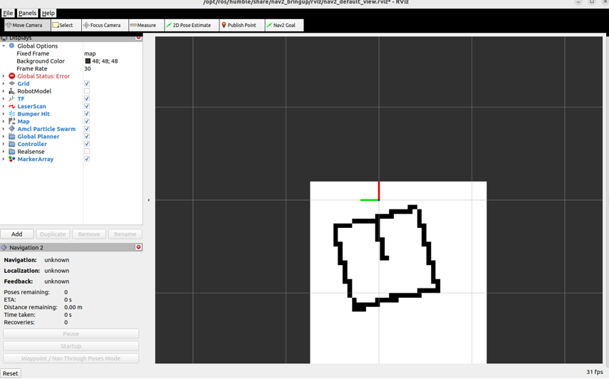

    有两个问题,使用SLAMTOOLBOX算法,RVIZ2无法正常地动态更新地图,有次可以建图后,发现无法导航
    二驱机器人 导航失败
    1.7k
    • 抱
      抱着咸鱼的啊黄 年度VIP
      下面是我建的图
      发现无法导航,

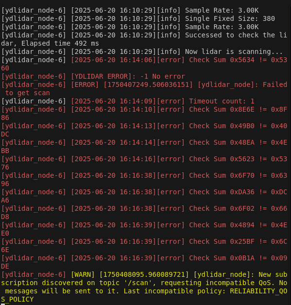

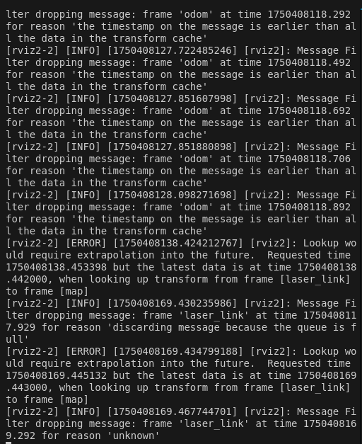

      这是导航navigation2.launch.py的报错
      这是bringup.launch.py的报错

        1164894579 @抱着咸鱼的啊黄
        @抱着咸鱼的啊黄 可能是时间戳的问题,我也遇到了,刚刚改了一个地方的代码解决了已经
