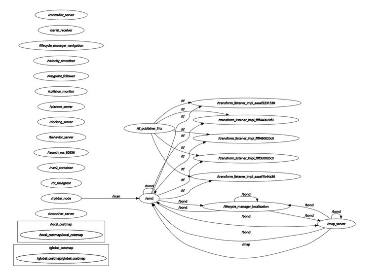

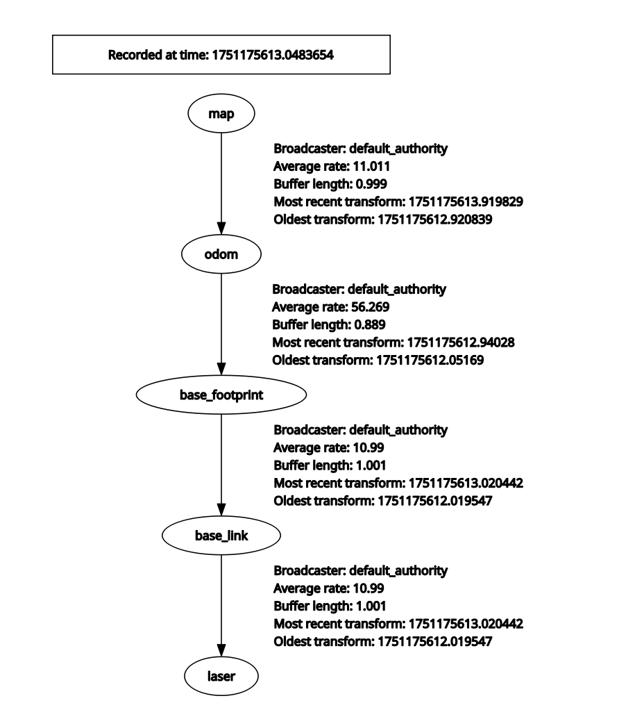

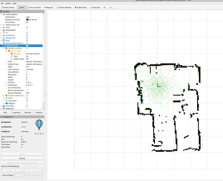

      4.运行navigation2.launch.py后,查看TF都正常,2Dpose estimate后能看到周围有粒子(看样子负责定位的自适应蒙特卡洛粒子滤波起作用了),但是代价地图(全局 局部)都不显示 代价地图模块说no map received
      5.显然在代价地图说收不到map的情况下点NAV2 GOAL也是无效的 terminal说 没有设置起始位置(但是其实我设置了)

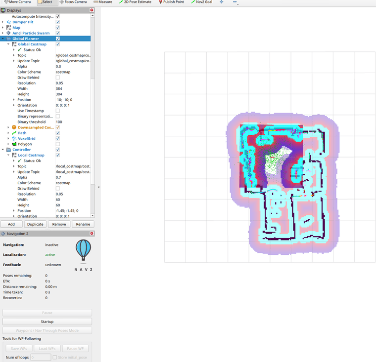

      6 补充:我在目前的基础上丧心病狂的再运行一下ros2 launch nav2_bringup navigation_launch.py 代价地图就有了(代价有点大 我家客厅有点小😕 ),但是NAV2 GOAL还是失败
      这是点2d pose estimate后的结果
      这是此时的TF
      这是此时的节点

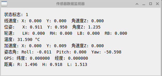

      这是小车反馈信息 里程计发布应该都正常(这个图是我后截取的,用遥控器控制小车 确认小车发布的里程计有效)
      这个是运行一遍ros2 launch nav2_bringup navigation_launch.py 后的结果,注意此时节点几乎都存在两个同名节点,不知道不能导航是否和同名节点有关,但是起码运行这个显示代价地图了
      这个是在运行ros2 launch nav2_bringup navigation_launch.py后有代价地图 点NAV2 goal的结果
