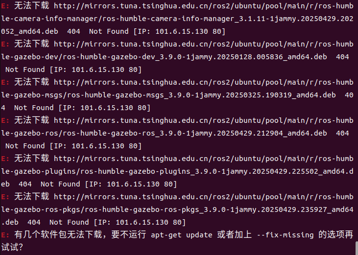

    6.4.2 安装sudo apt install ros-$ROS_DISTRO-gazebo-ros-pkgs这个功能包的时候安装失败
    安装失败 功能包
    205
      2603829040
      6.4.2 安装sudo apt install ros-$ROS_DISTRO-gazebo-ros-pkgs这个功能包的时候安装失败,是不是安装包被删除了啊
        1412801201
        你用的是哪个版本的ubantu和ros?如果你用的是ubantu 24.04,ROS2是最新的ROS jazzy版本,那它和gazebo的通信包不再是小鱼视频里的那个包了,ROS2新版本换协议了。如果你用的就是小鱼视频里ubantu 22.04和ROS2 humble版本,那你换个源试试,换阿里云或者华为云试试
