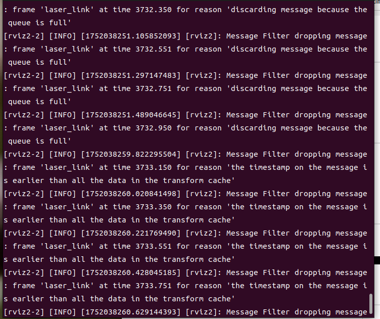

    rviz2报错 tf 时间戳
    1.5k
      2818533570
      队列满(Queue is full):激光雷达消息产生速度超过 RViz 消息队列处理速度,导致队列溢出丢消息。
      时间戳过期(Timestamp earlier):激光雷达消息时间戳早于 TF 变换缓存中的数据,无法找到对应坐标变换,所以丢弃。

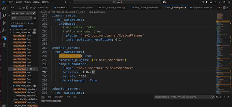

      use_sim_time看了下都是True

        主要是这个问题时间戳过期(Timestamp earlier)
