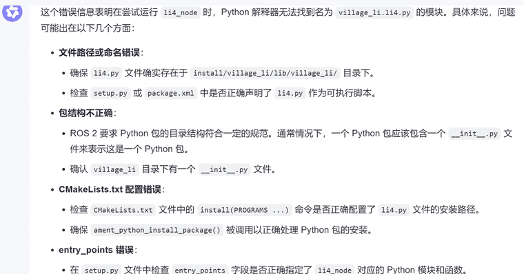

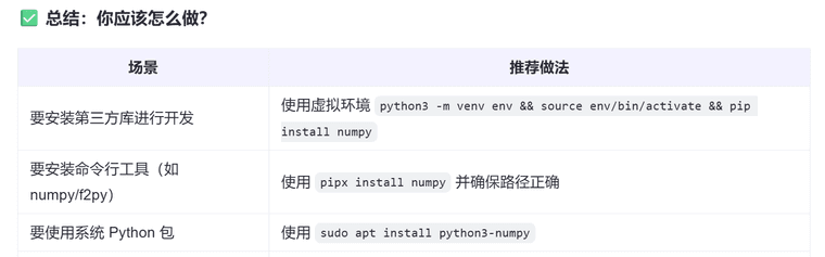

      楼主问AI结果如下:
      重新设置的代码如下。
      起因:楼主正在学小鱼教程里手搓python节点的练习,colcon和source都正常,也已经安装了numpy,但是ros2 run 的时候报错。报错内容如下。
