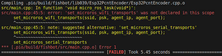

      出错截图如下:

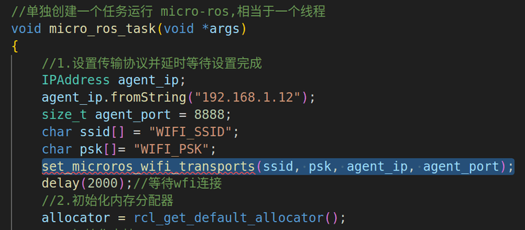

      编译的时候报错:src/main.cpp:45:5: error: 'set_microros_wifi_transports' was not declared in this scope,set_microros_wifi_transports函数未声明

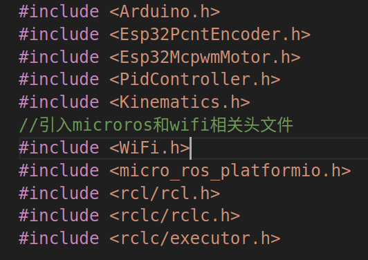

        头文件没有问题,只有set_microros_wifi_transports这个函数有问题

          d @hello_clover
          @hello_clover 你是不是差了这行代:
          board_microros_transport = wifi
