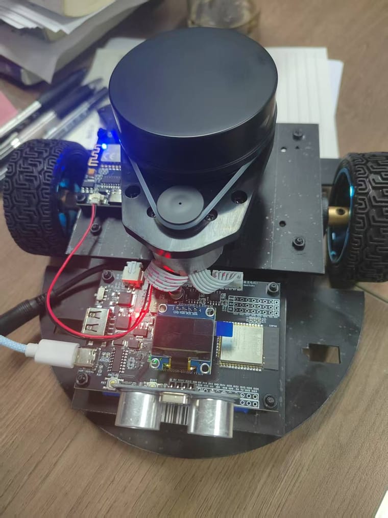

      在运行小鱼课程的fishbot的led灯点亮、imu测量、超声波测量等项目考录到esp32后,OLED显示屏就不亮了。
      这是什么原因,怎么修复?

        @moheitou 是不是oled不亮了 然后热点也断了 我也需要解决!!!
          小鱼 技术大佬 @moheitou
          @moheitou OLED作为一种外设,需要和程序配合驱动才能点亮,如果你在学习课程中LED点灯,IMU、超声波等例程时烧录了新的固件进去,则不会亮,重新烧录快速上手的驱动固件则会正常亮起。
