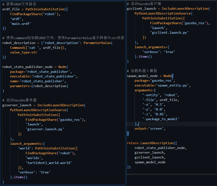

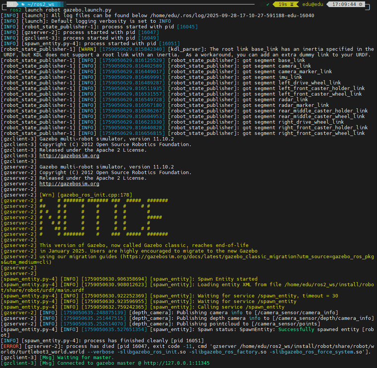

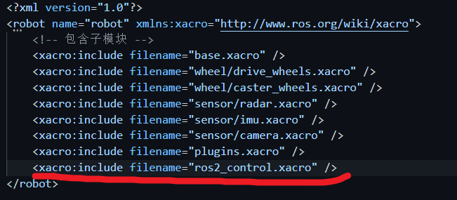

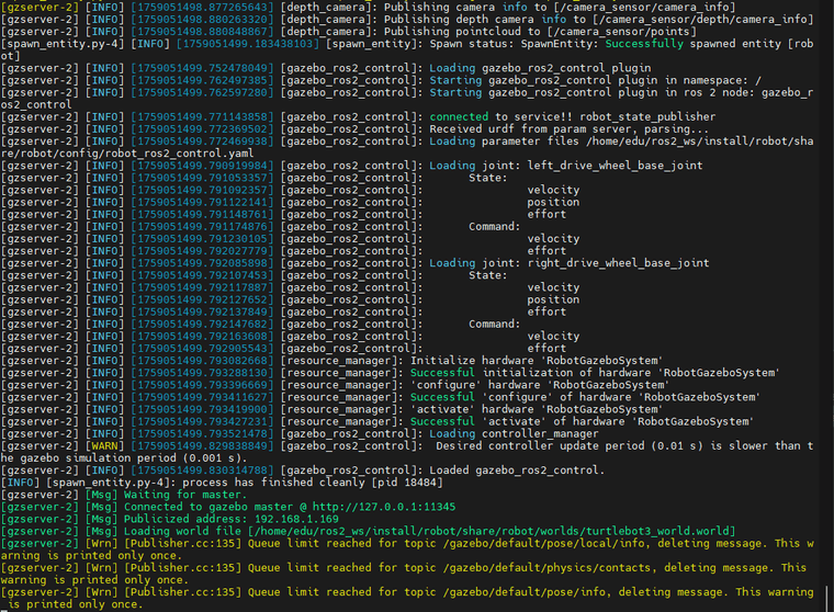

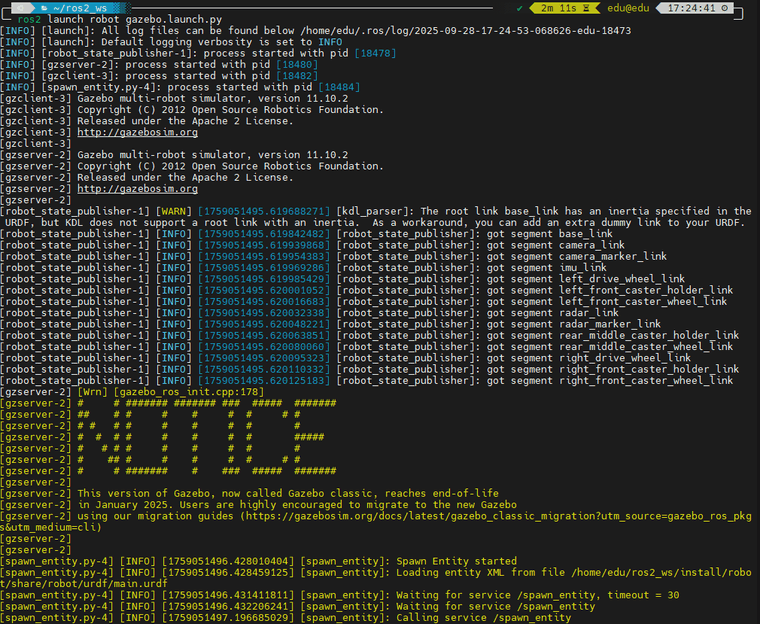

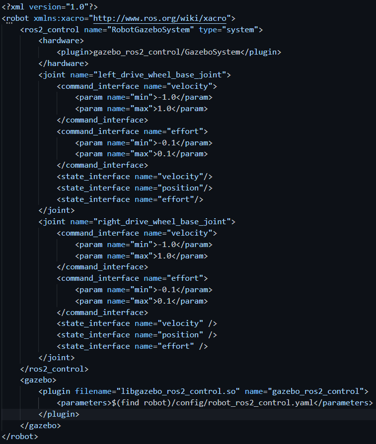

      ros2_humble UBuntu 2022.04.5 在这之前已经完成第六章6.5.1的全部内容,有所不同的是我是自己在solidworks中建的模,并使用插件导出urdf,并加载turtlebot3 的世界文件。在xacro中添加了ros2_control插件代码(以及config/robot_ros2_control.yaml)后启动,有如下输出013d5233-eb22-49a5-8c91-81c6b1edf675-image.png ros2_control.xacro:46b6d284-83e3-4b42-b76d-93f173dc8ae9-image.png robot_ros2_control.yaml:bcb4ff96-1a2e-4917-ad28-dd81fdb8fee1-image.png gazebo.launch.py:41ac4ff7-0548-4911-ac55-4d00cafbde38-image.png .在解决了没有启动robot_state_publisher节点;排除了yaml内容,以及世界文件加载错误后,还是有以上问题。但是在依次小尝试,在main.xacro注释了最后一行文件引入后191cbd99-a2db-4231-a738-521117b787fc-image.png 重新编译,启动、取消注释、重新编译、启动后有如下输出5323869d-0e17-4bf5-84ac-19c97955fd14-image.png f13f0d83-9432-4287-ae84-94e119371386-image.png 虽然问题已近解决,但是我仍然不知道问题在哪里

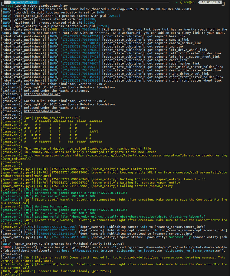

        @凄凉的泪水 在删除共享目录install中的所有文件后 重新构建后在启动仿真环境后失败:5f5951da-cc44-42fb-a47d-ce099c3342a2-image.png
