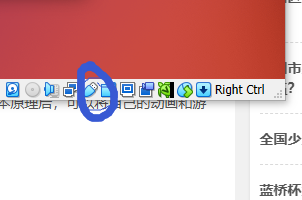

                    5ead67d2-a1cf-42a4-8481-1fa5b3a65570-image.png 搞了3天,最后发现是virtualbox设置问题,需要点击这个按钮,右击选择自己的usb设备,qinheng,给大家参考一下
                    1 1 条回复 最后回复 回复 引用 0
                      1635731080 年度VIP @31918
                      @31918 好人一生平安,就是识别不了的话,直接按照这个试一试,然后我的端口就出来啦
