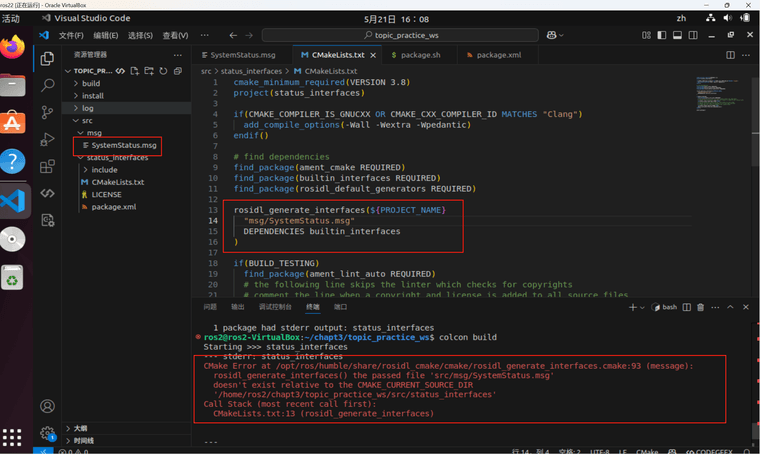

    鱼哥,这里构建的报错了
    通信 ros 创建项目
    651
      2586375669 年度VIP
      b站课程第三章3.4.2,我按照课程的代码敲完之后,做创建,直接报错,显示无法找到src/msg/SystemStatus.msg,但是我文件里面是创建的
      L 1 条回复 最后回复 回复 引用 0
        luqixuan 年度VIP @2586375669
        .x@2586375669 把完整的SystemStatus.msg、 CMakeLists.txt、package.xml和完整的报错贴出来看看
