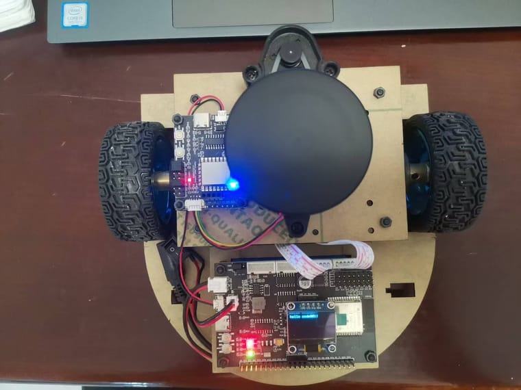

      雷达已测试运行是好的,但放置几天后再次启动就无法使用了,具体日志信息如下:

      显示到这里就不会动了,一直留在这里。
      自己尝试过的方案:
      1、重启虚拟机没用;
      2、重启设备没用;
      3、自行AI和百度后反馈雷达可能坏了?
      我想请教下小鱼老师如何判断是不是雷达坏了还是说可能是其他情况啦?现在雷达还可以正常转动也能联网,检查了连线也未发现松动或脱落。运行时机子如下:
        小鱼 技术大佬 @onedream
        @onedream 大概率是网络ip变了,这是动态分配的ip

          onedream 年度VIP @小鱼
          @小鱼 感谢小鱼老师指点,经过核查确实是虚拟机IP地址发生了变化,同步修改主控板和雷达版IP后就可以成功链接了。感谢感谢。还有就想在深入请教下:
