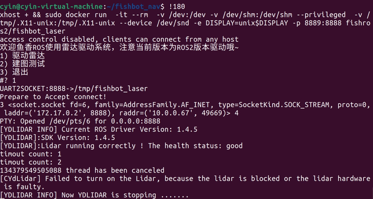

      小车是鱼香4驱v2
      在雷达转接板配置完成以后,8889 口通过NC -L 8889 也能收到信号,到9.0.6 章节,第一步一直雷达报错。卡在这里好几天了,需要帮忙

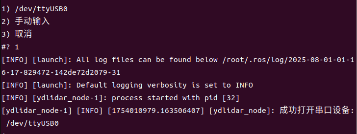

            夏 @luqixuan
            @luqixuan 806fe145-eb00-4eac-b721-42bee7444e59-企业微信截图_17540110457679.png [图片],输入这个命令后打开一直卡在成功打开串口设备这里,不显示连接是怎么回事
