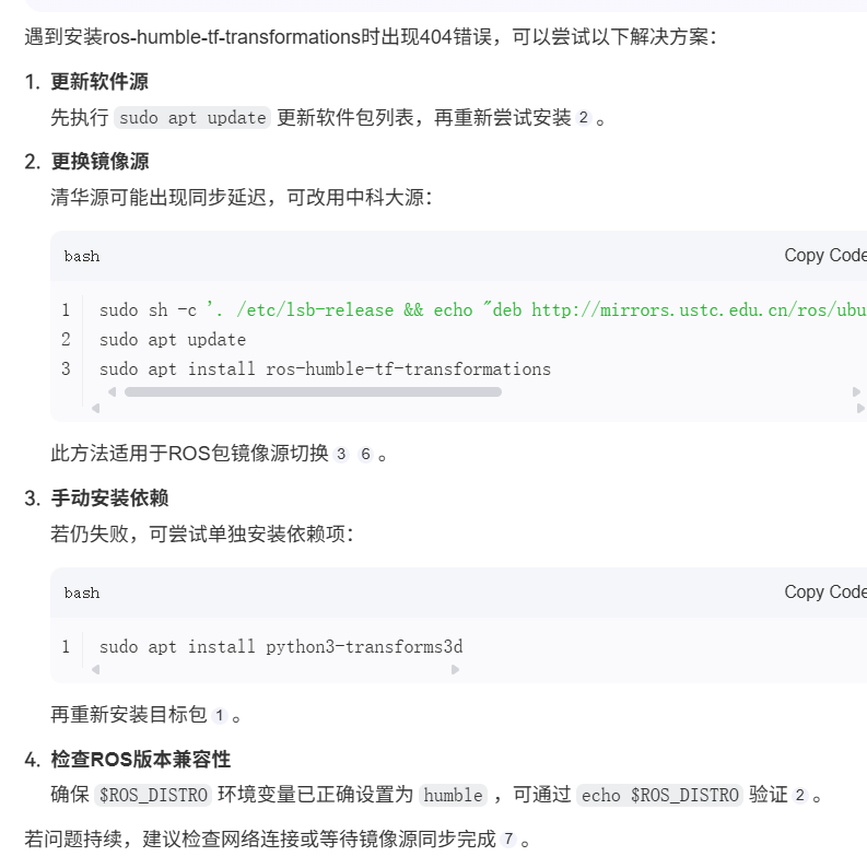

        luqixuan 年度VIP @1635731080
        @1635731080 更新软件包列表并重试
        sudo apt update        # 刷新软件包索引
        sudo apt install --fix-missing ros-humble-tf-transformations  # 修复缺失依赖
        1 1 条回复 最后回复 回复 引用 0

            小鱼 技术大佬 @1635731080
            @1635731080 用一键安装,清理所有的源
