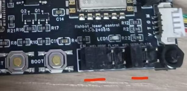

      配置助手配置雷达时net_mode默认为tcp
      当配置完成后,需要将跳线帽调整到WIFI模式,这样雷达板将会把来自雷达的数据通过wifi转发给tcp服务。
      调整完后,跳线帽接法如上图所示。

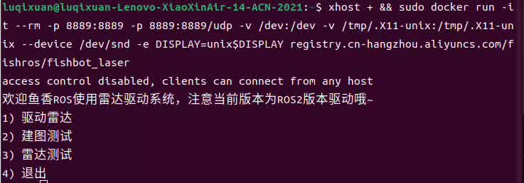

      二、启动服务
      打开电脑,输入下面的指令,我们使用docker来下载雷达相关的驱动。
      xhost + && sudo docker run -it --rm -p 8889:8889 -p 8889:8889/udp -v /dev:/dev -v /tmp/.X11-unix:/tmp/.X11-unix --device /dev/snd -e DISPLAY=unix$DISPLAY registry.cn-hangzhou.aliyuncs.com/fishros/fishbot_laser
      下载完成后,你可以看到下面的界面

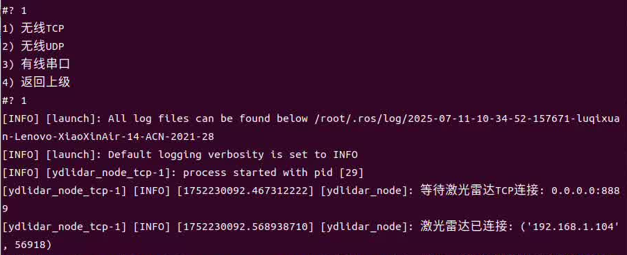

      三、驱动测试
      保持雷达板在通电状态,输入1,回车,选择1无线tcp,我们尝试驱动雷达
      看到上述界面,表示驱动成功。
      如果没有看到上述界面,请检查是否符合下述现象和问题:
      1. 蓝色LED灯长亮,表示此时在配置模式,请将跳线帽调整至运行模式,LED闪烁表示在运行模式
      2. 出现timout count提示,表示雷达板没有数据发送到的电脑,此时应该检查跳线帽是否在WIFI模式,并确定连接了雷达。

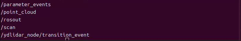

        驱动成功后,我们可以打开一个新的终端,输入ros2 topic list,查看是否有scan话题。
      ros2 topic list

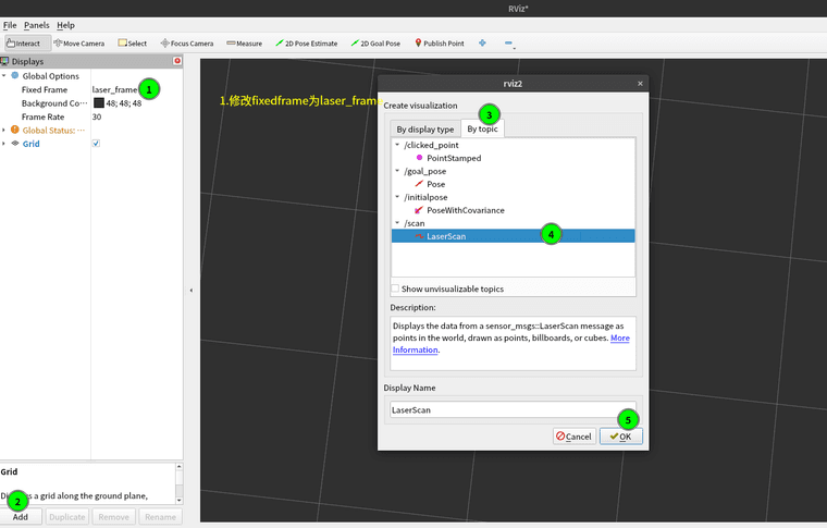

      在rviz中可视化点云数据:
      此时打开rviz2,左下角点击add---by topic,添加LaserScan,并修改fixed frame为laser_frame

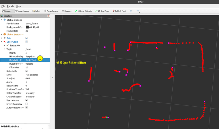

      修改Qos为Best Effort,接着就能看到雷达的点云数据了
      移动雷达,观察点云的变化

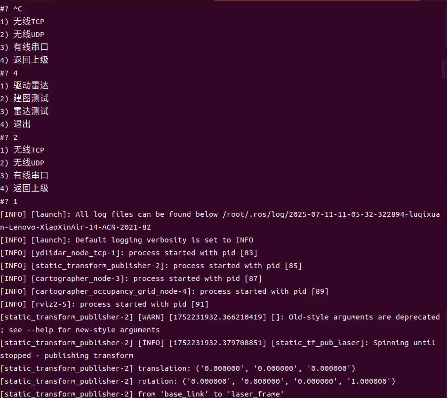

      四、手动建图测试
      使用Crtl+C,打断驱动的运行,回车,
      选择4返回上级

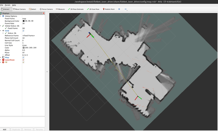

      选择2建图测试
      选择1无线tcp

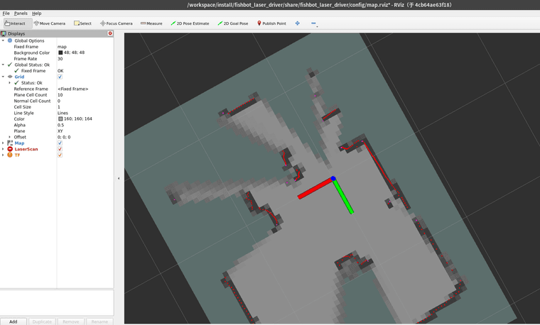

      等待片刻,你应该可以直接看到一张地图出现
      你可以将FishBot放到地上,或者用手拿着fishbot,慢慢走一圈,观察地图的变化,也可以直接用键盘控制节点(需要根据上节教程个启动Agent)控制fishbot走一圈,看看能否得到完整的地图。
