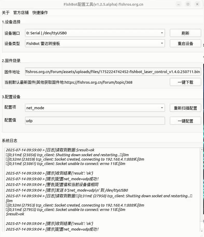

      一、打开配置助手,修改net_mode

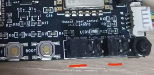

      跳帽在flash模式下,扫描配置,修改net_mode为udp,针对建图卡顿网络问题优化,udp对网络差的环境有更好的兼容性
      二、手动切换模式
      配置完成后,将跳线帽调整到WIFI模式

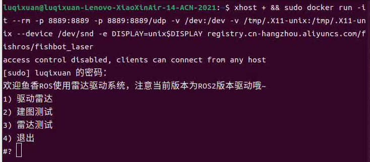

      三、启动服务

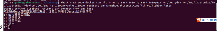

      重新拉取docker镜像并运行:
      xhost + && sudo docker run -it --rm -p 8889:8889 -p 8889:8889/udp -v /dev:/dev -v /tmp/.X11-unix:/tmp/.X11-unix --device /dev/snd -e DISPLAY=unix$DISPLAY registry.cn-hangzhou.aliyuncs.com/fishros/fishbot_laser
      启动完成后,可以看到如下页面

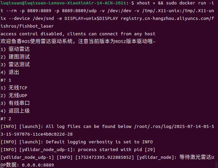

      四、驱动测试
      保证雷达板在通电状态
      选择1驱动雷达,回车
      选择2无线udp,回车,我们尝试驱动雷达
      等待激光雷达udp连接
      如果未连接成功,请检查是否符合下述现象和问题:
      1. 蓝色LED灯长亮,表示此时在配置模式,请将跳线帽调整至运行模式,LED闪烁表示在运行模式
      2. 出现timout count提示,表示雷达板没有数据发送到的电脑,此时应该检查跳线帽是否在WIFI模式,并确定连接了雷达。

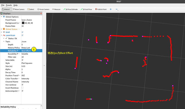

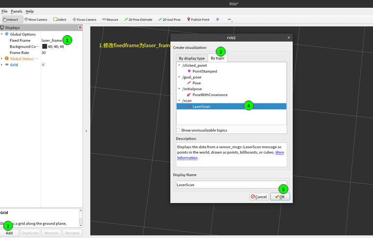

      此时在终端中打开rviz2,修改fixed frame为laser_frame,左下角点击add---by topic,添加LaserScan,
      接着修改Qos为Best Effort,接着就能看到雷达的点云数据了
      移动雷达,观察点云的变化

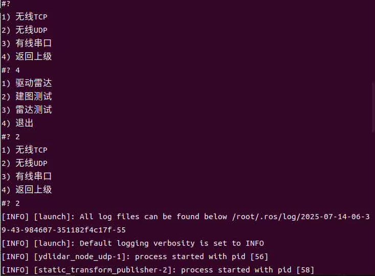

      五、手动建图测试
      使用Crtl+C,打断驱动的运行,回车,
      选择4返回上级
      选择2建图测试
      选择2无线udp

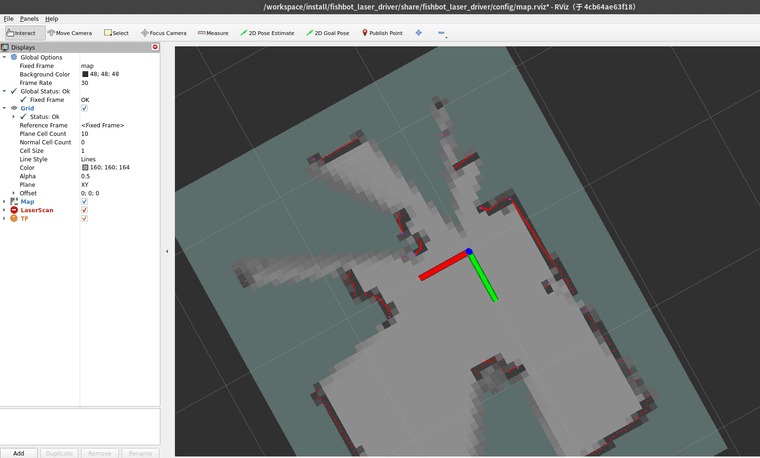

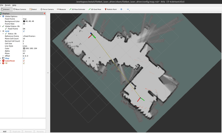

      等待片刻,你应该可以直接看到一张地图出现
      你可以将FishBot放到地上,或者用手拿着fishbot,慢慢走一圈,观察地图的变化,也可以直接用键盘控制节点(需要根据上节教程个启动Agent)控制fishbot走一圈,看看能否得到完整的地图。

        13920465364
        你这给的镜像地址不对吧,选项页面和你给的都不一致,是我弄错了吗?
          13920465364 @luqixuan
          @luqixuan 在 9.0.6.2雷达驱动与建图测试(无线udp) 中说:
          这要删了镜像要重新拉取才行额。。。问题解决了
