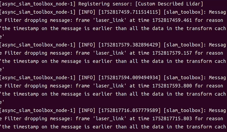

      运行如下代码时,如果使用fish的源码会出现的问题,
      有:

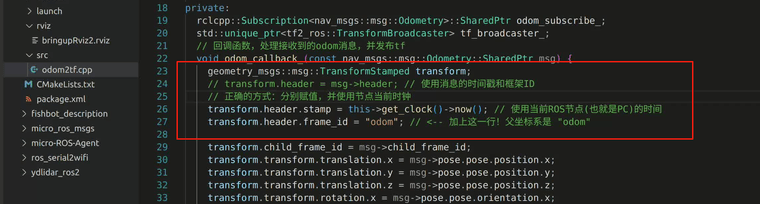

      就是时间戳的问题,因为我增大过slam_toolbox的online_async这个文件的配置文件的栈的大小和保存数据的时间但是都没有效果,也不是网络问题,然后就发现了只可能是时间戳的问题。电脑有自己的时钟,小车也是,就发现了odom2tf.cpp文件里面的一个地方出现了问题,时间戳应该都要用电脑的时间戳,不能两者混在一起。
      具体的解释你们可以把代码发给AI问一下,我可能说的不清除,但是一定能解决。
      只要按照下面的方法把时间戳统一到电脑的就完美解决问题了,
      找到odom2tf.cpp文件,按照下面的改:
