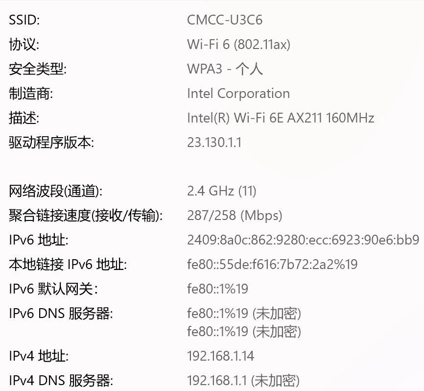

      宿主机网络
      无线局域网适配器 WLAN:
         连接特定的 DNS 后缀 . . . . . . . :
         IPv6 地址 . . . . . . . . . . . . : 2409:8a0c:862:9280:ecc:6923:90e6:bb9
         临时 IPv6 地址. . . . . . . . . . : 2409:8a0c:862:9280:e048:414d:34e1:141
         本地链接 IPv6 地址. . . . . . . . : fe80::55de:f616:7b72:2a2%19
         IPv4 地址 . . . . . . . . . . . . : 192.168.1.14
         子网掩码  . . . . . . . . . . . . : 255.255.255.0
         默认网关. . . . . . . . . . . . . : fe80::1%19
                                             192.168.1.1

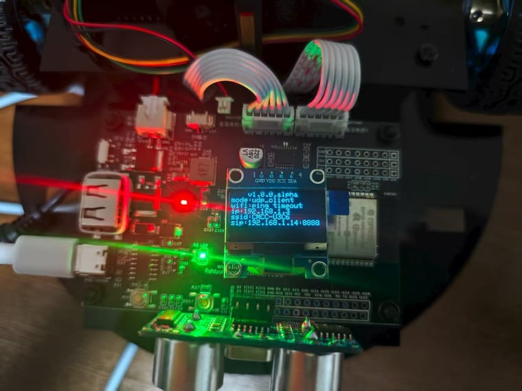

      小车网络
      agent无接受数据现象
