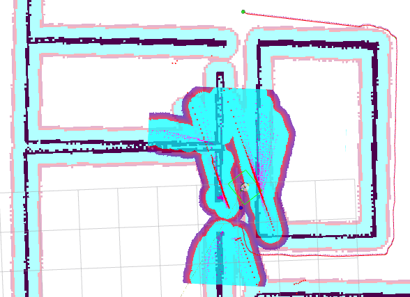

      标题:[nav2导航时,局部地图异常偏移,导致导航失败]
      问题描述:
      [自己用gazebo创建了个环境,用nav2进行导航, 给定目标点后,小车在行走过程中,局部膨胀地图随着激光雷达出现了偏移,将路线给挡住了,导致导航失败]
      具体细节和上下文:
      1,机器人的仿真模型是根据鱼哥的视频一步步走下来的;
      2.我的param.yaml对全局和局部的配置如下:
      2.1 全局配置:

      1. 出现异常的图片:
      尝试过的解决方法:
      我尝试将全局和局部地图的更新频率设置成一样的,但是没有效果。不知道是什么原因,求大佬帮忙分析下。
