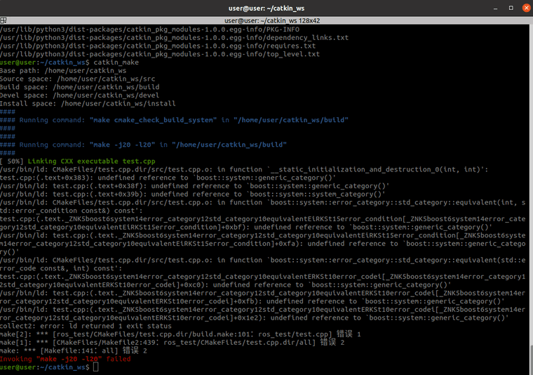

    求救!ROS1 catkin_make报错提示undefined reference to boost无法解决
    ros1 noetic catkinmake无法使用 boost
    2.2k
    • jasmineJ
      jasmine
      报错如图:8d3072e1-949a-492b-8137-12d3db17ef34-2025-08-21 15-50-43 的屏幕截图.png /home/user/图片/2025-08-21 15-50-43 的屏幕截图.png
      尝试重装boost,但autoremove几乎会把一切环境都卸载。catkin_make -lboost_system也是报相同的错。在cmakelist里添加Boost::system的target_library也没有用。后面重装了ros,用的一键安装,其他都成功了但rosdep出错了,我后面手动安装了。之前因为anaconda的环境原因失败了几次,我卸载了anaconda3后虽然前面成功了,但后面这一步一直出错到现在都没解决,快疯了。大佬们,真心求教!

        自己解决了,系统识别了手动编译的boost库,删掉usr/local/include下的boost就好了
