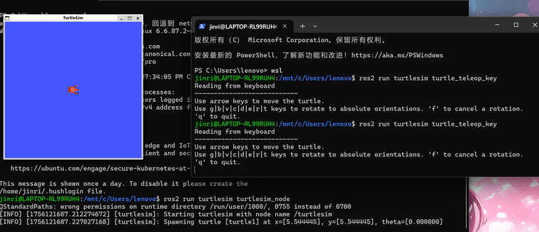

          @2200623940 3089a7a0-8096-4868-bb36-1af8e26edf67-image.png 呜呜呜...把键盘按冒烟还是动不了:(
          2 G 2 条回复 最后回复 回复 引用 0
            2200623940 @GreatKowal
            @GreatKowal 可能是WSL的问题,试着VSCode打开,用方向键控制试试
            • G
              GentleIAS @GreatKowal
              @GreatKowal wsl的问题,我本以为这样开两个不行,然后就后台启动小海龟,前台启动键盘控制,还是动不了,我就重启了几次wsl(系统重启)就好了
