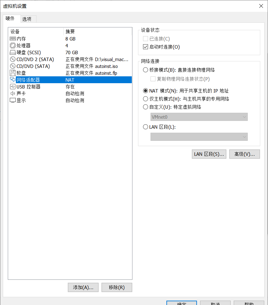

    虚拟机中的ubuntu无法上网怎么解决?电脑连的校园网网线。
    ubuntu 22.04 网络连接问题

        @only_blue 可以按以下方法设置一下:
        1. 设置虚拟网络编辑器
        • 打开VMware的虚拟网络编辑器,选择VMnet8(NAT模式对应的虚拟网卡)‌
        • 配置子网IP范围(如192.168.64.0/24)和DHCP分配范围(如192.168.64.128-254)‌。
        • 设置NAT网关为子网IP(如192.168.64.2)‌
        1. 配置宿主机网络共享
        • 进入宿主机的网络连接控制面板,找到校园网拨号连接(如“宽带连接”)。
        • 右键选择“属性”→“共享”,勾选“允许其他网络用户通过此计算机的Internet连接”,并选择VMnet8作为共享对象‌
        1. 虚拟机网络适配器设置
        • 将虚拟机的网络适配器模式改为NAT,并确保连接至VMnet8‌
        • 启动虚拟机后,将网络设置为自动获取IP地址(DHCP)‌
        1. 验证网络连通性
        • 在虚拟机中执行ping www.baidu.com测试外网访问。
        • 在宿主机中执行ping 虚拟机IP测试互通性(需确保虚拟机防火墙允许ICMP协议)‌
        常见问题与解决
        ‌- 虚拟机无法上网‌:检查宿主机的网络共享是否启用,或重启VMware的NAT服务(如VMware NAT Service)。
        ‌- 宿主机无法ping通虚拟机‌:NAT模式下默认单向通信,需通过端口映射或SSH服务实现双向访问‌
        ‌- 更换网络环境后失效‌:重新配置宿主机的网络共享,并重启虚拟机‌
