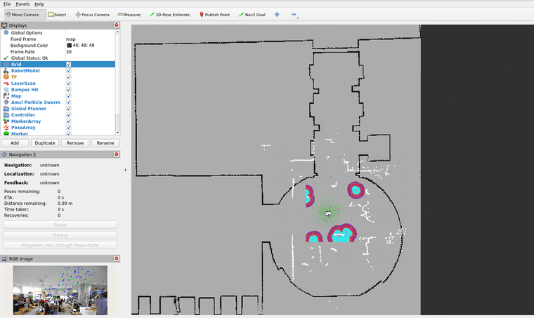

      1..环境:ROS2-Humble (ubuntu22.04)
      jetson AGX Orin :传感器驱动部署在主环境,其他的建图,路径规划,导航等算法部署在docker容器中的.
      2. 这套代码是另一台orin上的,在那台orin上使用正常,目前是吧这套代码移植到新的orin上,环境是重新配的, 运行launch没有报错,就是静态地图的墙壁膨胀层未加载,如图所示,问了ai,尝试了一些方法,但是没法解决,希望大家可以给一点建议

        1463559105 @1463559105
        已经解决了,是global_costmap中间的层的插件没有安装注册,我用的是spatio_temporal_voxel_layer
        安装后,就有代价地图了
