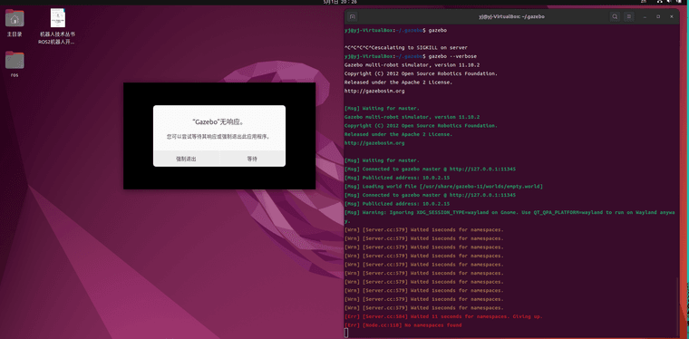

      当我尝试在终端运行 gazebo --verbose 时,程序无法进入图形界面,并弹出“Gazebo 无响应”的系统对话框。
      核心终端报错日志(如附图所示):
      [Msg] Connected to gazebo master @ http://127.0.0.1:11345
      [Msg] Publicized address: 10.0.2.15
      [Msg] Warning: Ignoring XDG_SESSION_TYPE=wayland on Gnome.
      [Wrn] [Server.cc:579] Waited 1seconds for namespaces. (循环 10 次)
      [Err] [Server.cc:584] Waited 11 seconds for namespaces. Giving up.
      [Err] [Node.cc:118] No namespaces found
      具体细节和上下文:
      软件版本:Gazebo 11.10.2 / ROS2 Humble。
      硬件环境:VirtualBox 虚拟机,已分配足够的内存和 CPU 核心。
      网络情况:ping localhost 正常。
      特殊现象:Gazebo 窗口虽能弹出黑框,但立即卡死并提示无响应。日志显示它虽然连上了 127.0.0.1,但公布的地址(Publicized address)是虚拟机的 NAT 地址 10.0.2.15。

      目前的困境:无论如何设置 IP 环境变量,依然卡在命名空间(namespaces)等待环节。ba3f1e80-ebcb-42b7-b6b2-6072f26c49ea-E3C4C19CAC3B12AC5E16992D26EFFD7E.png
