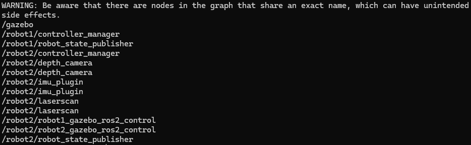

      我想在world中生成两个fishbot小车,并用ros2_control控制。但是现在遇到了一个难题:哪个小车在 return launch.LaunchDescription 函数中编写时靠前,另外一个小车就会被前一个小车的命名空间影响,如下图所示:
      上图所示, 我先启动的robot2,后启动的robot1。launch启动代码在下方:
