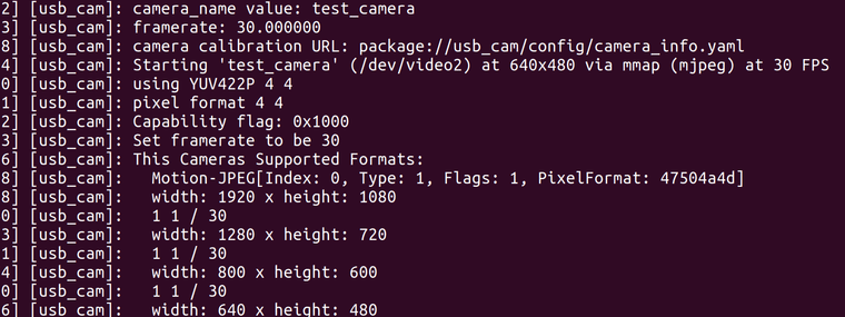

      apt安装的usb_cam
      修改了config中params.yaml文件
      1. video_device: "/dev/video2"
      2. pixel_format: "mjpeg"
      摄像头在guvciew里面运行正常。
      问题:
      原来运行:ros2 run usb_cam usb_cam_node_exe 摄像头显示花屏
      后来听取群里老兄指点改为: ros2 launch usb_cam demo_launch.py 运行后黑屏
      不知什么原因请指教一下。
      • 24826359952
        m
        问题解决了!原本默认笔记本自带的摄像头为ideo0,改成了video3了。
        现在改成video0就可以正常显示了.
