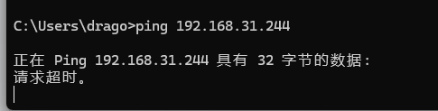

                                            ![0_1756451834112_b24fa125-dad9-413e-b7b7-feab471b587c-image.png](正在上传 21%)
                                            Wifi都配置好了,就是ping不通,后续的键盘控制也不动,请问这是什么情况啊。
