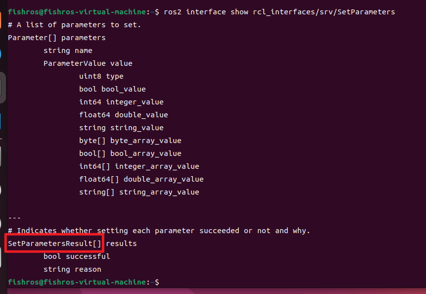

      rcl_interfaces/srv/SetParameters的返回参数为啥和parameters_callback的返回参数不一致

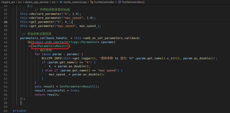

      python和cpp的返回参数

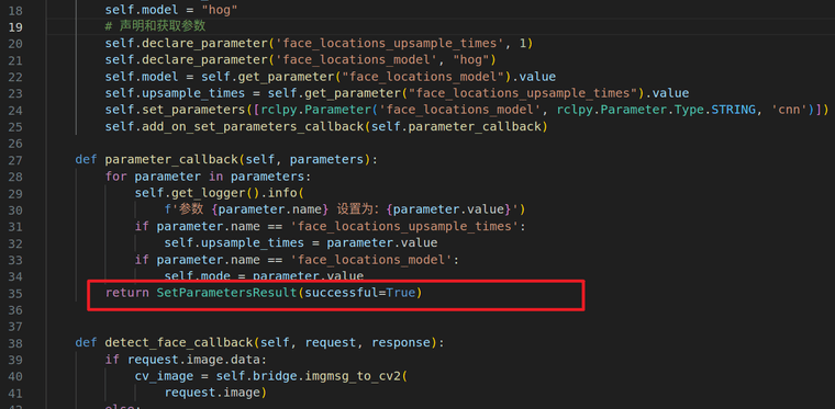

        @xiaolixi123 python中那个return SetParametersResult你ctrl+左键单击看看

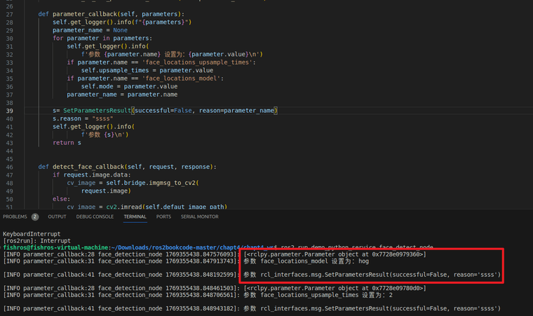

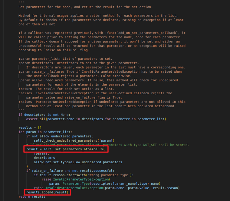

          答案在这里,代码种仅仅是对一个参数调用的,也就是接口是数组,但是代码确实一个个调用的。
          注意reason只有是False的时候才能传给调用端,True的时候reason调用端是空的。
